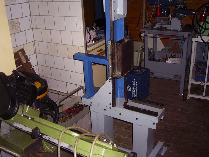

Hallo Bastelfrunde,
heute sind die ersten Brocken für meine Stoßmaschine fertig geworden, Wie immer einfach los bauen, das bringt Spass.

Hallo K.E.
Man kann schon erkennen , was es wird. Sieht recht stabil aus.
Bin schon neugierig wie es weitergeht.

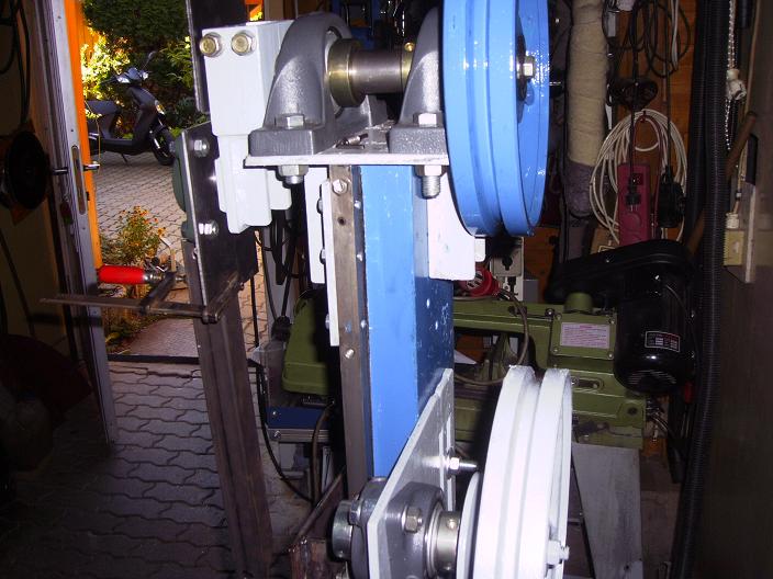

Hallo Metaller,
die ersten Teile sind zusammen gebaut Farbe dran. Hat auch ganz gut gepaßt. Habe mich doch nun dazu durch gerungen einen kleinen Kreuztisch zu bauen, da dieser nicht so hoch wird.
Es gibt auch ein Problem. Wie befestige ich die Scheibe für den Kurbeltrieb an der 40 mm Welle ?
Viele Grüße K E

MyBB  RE: Exzender, wie lagern ?
Schau mal bei Maedler nach Spannbuchsen. Nicht ganz billig, aber gut.
Ansonsten Keilverbindung oder schrumpfen oder einpressen und eventuell verschweißen. Der Möglichkeiten sind viele und dann ist das auch wieder Ausrüstungsabhängig.

Hallo Bastler,
heute will ich Euch ein paar neue Teile vor stellen. Die Größe der Teile bringt mich diesmal fast an meine Grenzen. Zum Glück fand ich zu meiner Riemenscheibe d 300 mm, die selbe noch mal. Das bringt mir viel. Brauche aber 3 Untersetzungen, ein Getriebemotor wäre besser gewesen, aber so geht es auch.
Viele Grüße K E

K E Offline
Beiträge: 348
Hallo miteinander,
Probelauf war heute mit 8 Schraubenzwingen, Motor auf Bierkiste und Frau am Schalter lies sich das Ding mal laufen. Zwei mal herum dann Stands wieder. Schmierung der Führungsbahn vergessen. Aber dann ging es gut. Der Motor hat fast nichts zu ziehen das erledigen die Ausgleichgewichte.
Man ist schon etwas ruhiger das es mal ging.

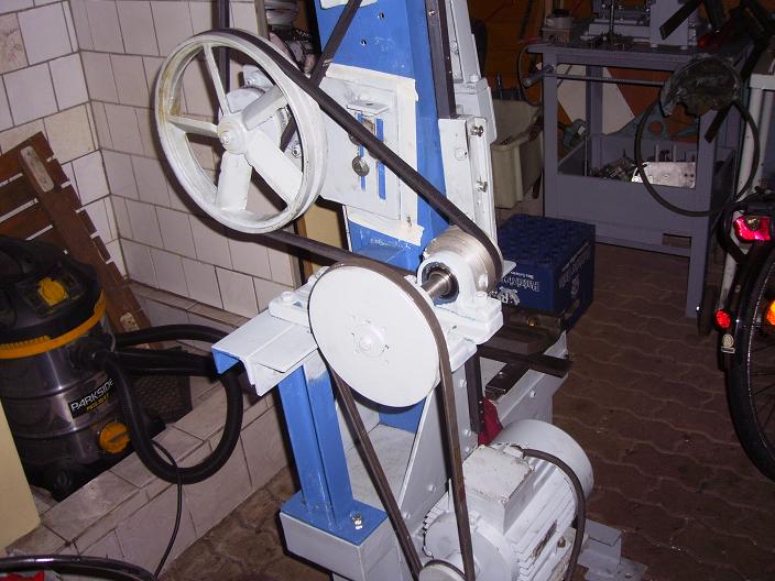

K E Offline
Beiträge: 348
Hallo miteinander,
zum Glück weiß man nicht im voraus wie viel Arbeit darin steck sonst würde man garnicht anfangen. Die Zeit von Schraubenzwingen und Bierkiste sind vorbei. Ein Motor vom Schrott 1,5KW treibt nun an mit einer sehr großen Kraft. Meine Ölkanne war flach, als ich sie unter der Führung vergessen habe.
Leider war es schon kalt und ich konnte nicht weiter einfärben.
Viele Grüße K E

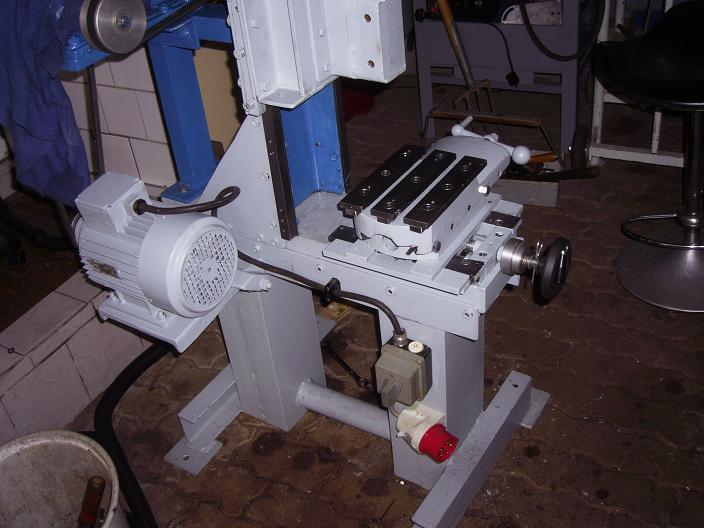

K E Offline
Beiträge: 348
Hallo Metaller,
wie versprochen, heute Bild vom Kreuztisch. Das Unterteil stammt von mir. Der obere Teil ist von einer Hobelmaschine vom Schrott, der wurde abgespeckt, und mit T - Nuten versehen.
Grüße von K E
