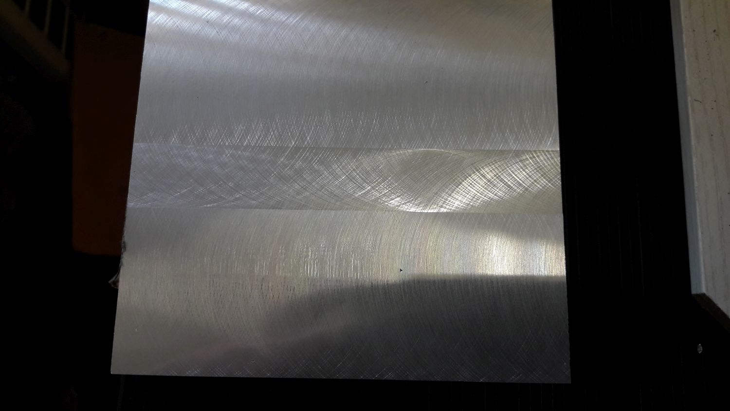

Ein Foto von einem Test habe ich auch noch.
Man sieht zwar die Frässpur aber zu spüren ist nichts ! :happy:

Schön, dass es Dir gelungen ist, die Fräse einzurichten!
Dass man die Frässpuren sieht, ist ganz normal; wichtig ist, dass man nichts spürt!

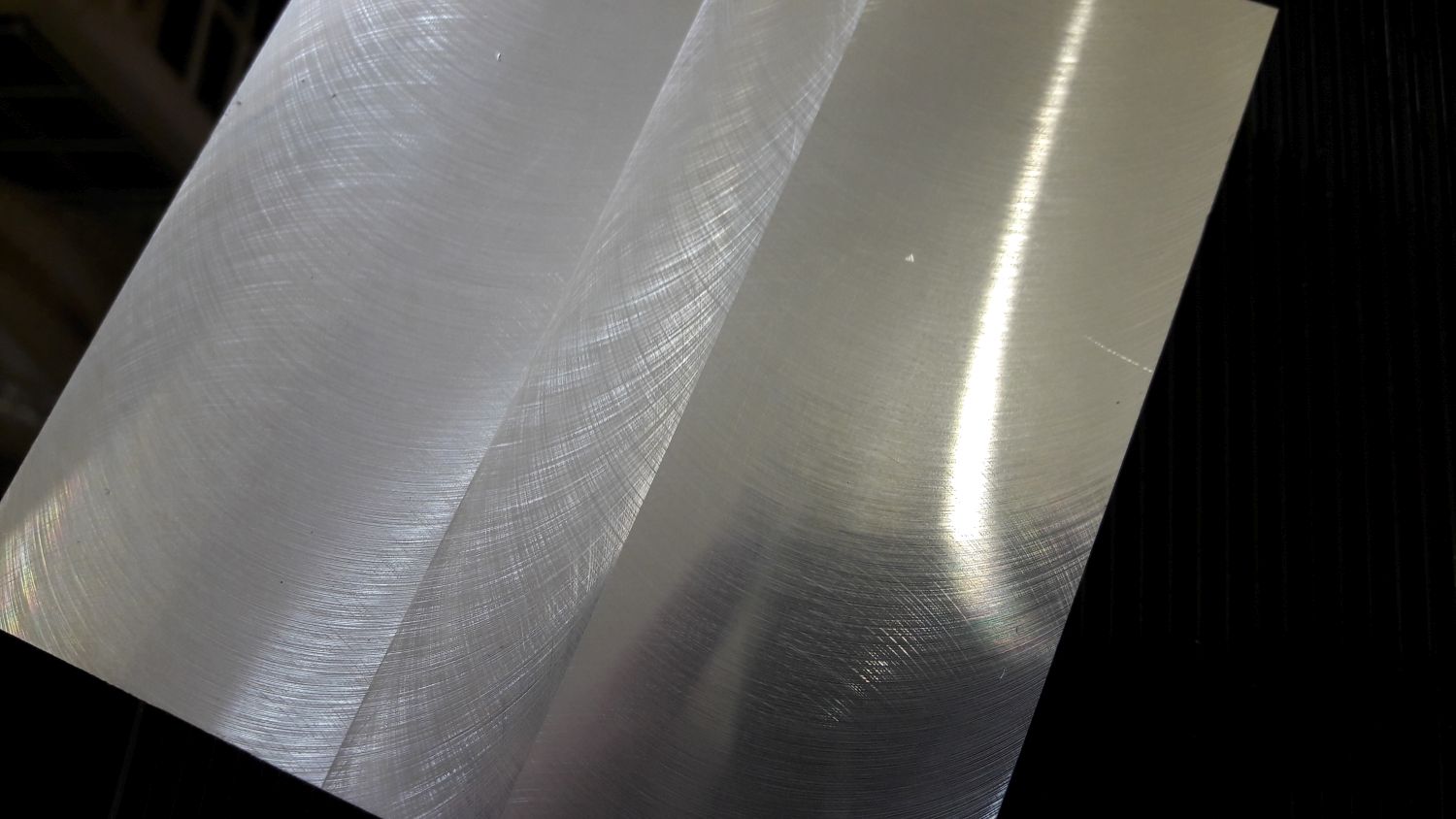

Sehr schön gemacht.
Evtl. den Kopf noch etwas ausrichten, so das ein leichtes Kreuzmuster
entsteht.
Ließ sich nur schwer knipsen - aber die Kreuzspuren sind zu erkennen.

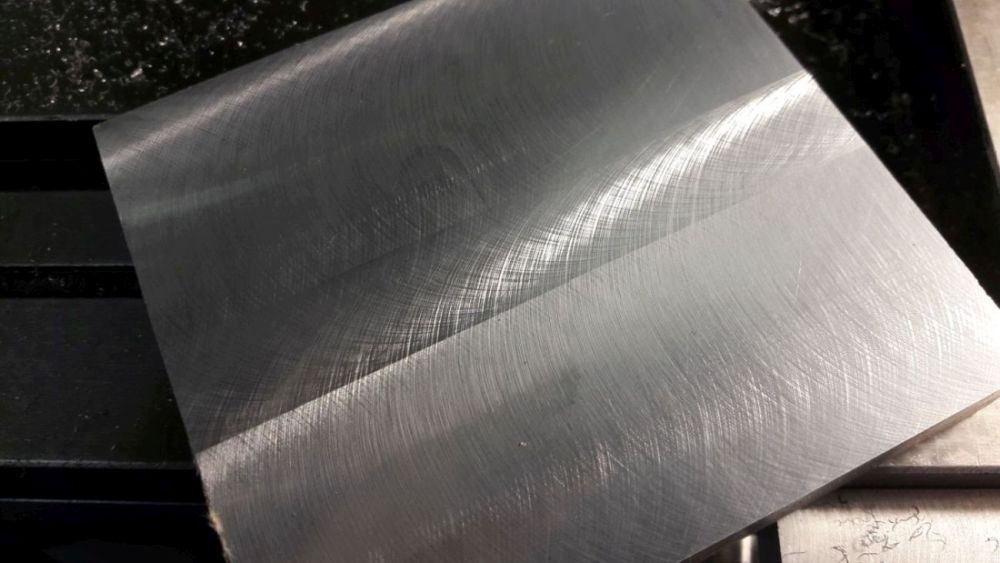

Wie der Zufall es will, habe ich ich heute meine "neue" selbst ausgerichtet und eingestellt.
Nach 4 Std. messen, unterlegen usw. sieht das Ergebnis wie folgt aus:
Gefräst wurde mit einem 63er Messerkopf. Überlappung der Frässpuren ca. 18mm.
Da ich nicht für die NASA bzw. ESA arbeite und es selten auf das letzte
1/1000 mm ankommt, kann ich mit dem Ergebnis gut leben.
