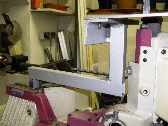

Hallo Leute !
Inzwischen , seit dem Kauf 2010, hat sich bei meiner Säge nowendigerweise einiges verändert.

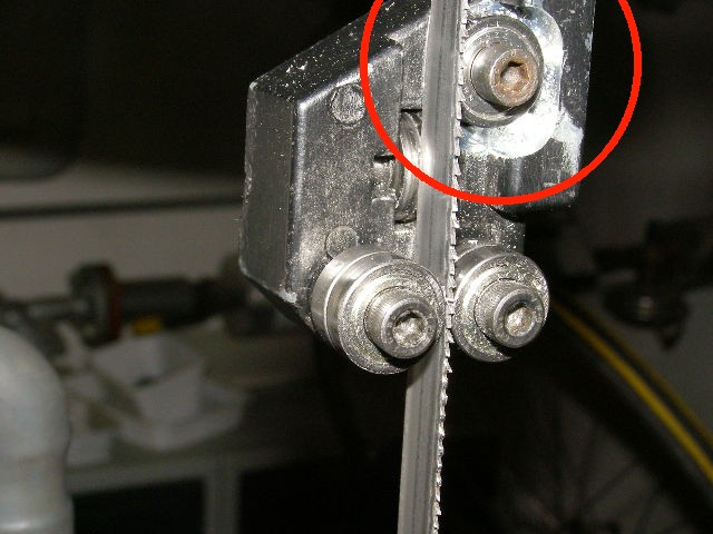

Da die Sägebandführung für mich nicht optimal war, das Band ist manchmal abgesprungen, habe ich bald nach dem Kauf( 2011) zusätzliche Führungslager bei der vorderen und hinteren Bandführung verbaut.
Seither gab es kein Problem mehr wie Abspringen des Bandes wie auch schiefen Schnitten. Denn meiner Meinung nach resultiert auch ein schiefer Schnitt , wenn die Zahnspitzen des Bandes wegen schlechter Führung am Führungslager einseitig anlaufen und dadurch beschädigt werden. Das Sägeband wandert dann dort hin , wo die Zahnspitzen noch ok sind.

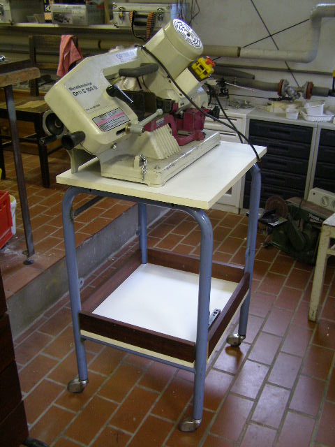

In meiner Werkstätte gibt es immer Platzmangel und da musste meine Säge auch einen Platz haben, wo sie nicht im Weg ist - und das ist sie fast immer.
Lösung :

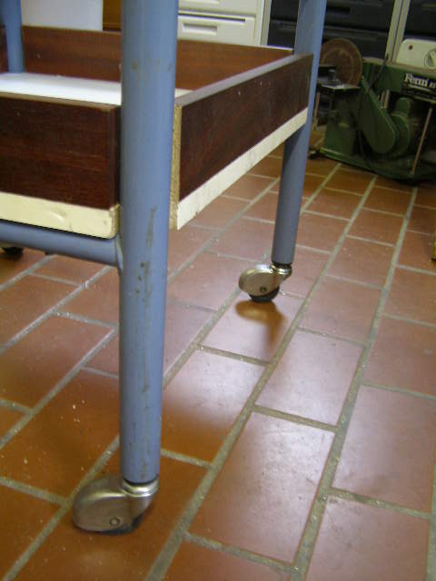

Ich habe sie auf einem fahrbaren Tisch montiert , der dort hin geschoben wird, wo gerade Platz ist.

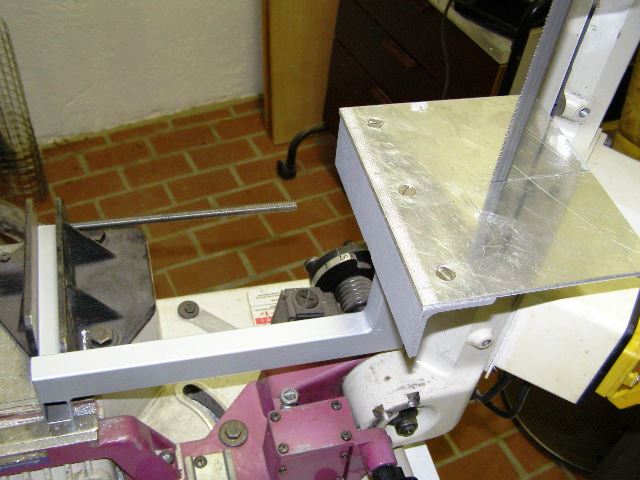

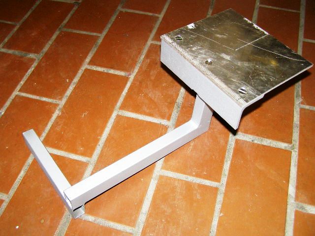

Heuer habe ich der Säge einen Sägetisch verpasst .
Um ihn schnell an zu bauen und wieder demontieren zu können, spanne ich ihn mit den Backen und die Tischblatte liegt zwecks Stabilität auf der Platte der Sägebandführung auf.
18.03.2017, 20:40

Hallo Wilfried!
Das Wagerl kannte ich ja schon, als Besitzer einer Kleinstwerkstatt bin ich ja auch immer wieder auf der Suche nach guten Ideen. Ein schöner Tisch ist das nun auch noch geworden. Bei mir leider in der Warteliste.
Eine Frage:
Das mit den Kugellagern zur besseren Bandführung bzw. derbändigen der Zähne des Bandes interessiert mich! Kannst Du bitte näher darauf eingehen, wie es vorher aussah und was neu ist?
Danke,
LG, Heini
18.03.2017, 22:52
MyBB  RE: Opti S 100 G Säge
Hallo Heini !

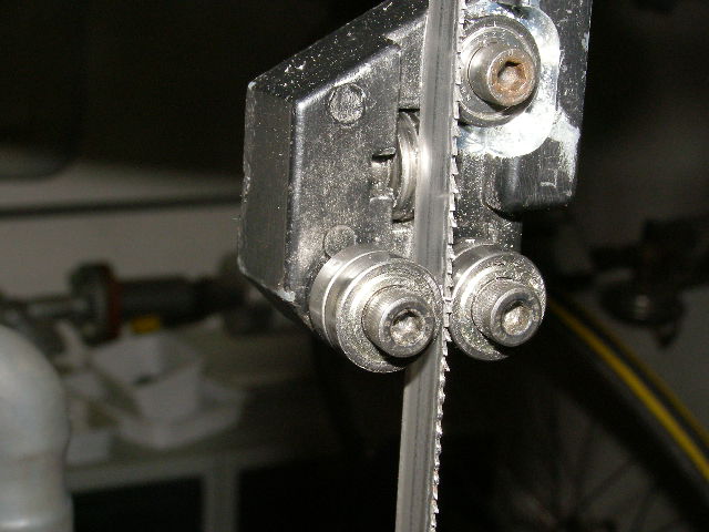

Da ich diesen Umbau schon 2011 durchgeführt habe und nur mehr dieses Bild habe, kann ich leider keine anderen Bilder zeigen.
Ich habe im Zuge einer kompletten Lagererneuerung auch das Lager im Bild oben zusätzlich eingebaut. Man sieht auch die Ausfräsung , damit alles Platz hat.
Das zusätzliche Lager richtet das Sägeband vor, damit es schon im rechten Winkel zum Stützlager steht und auch darauf mittig läuft.
Da meine Säge vorher eine Baustellensäge war, war das leider vor meiner Umbauarbeit nicht der Fall und das Sägeband ist öfters vom Stützlager gesprungen und hat sich bei den originalen Führungslagern verklemmt und dadurch die Zähne einseitig beschädigt ---- schiefer Schnitt
Walter hat die gleiche Säge ( nur viel schönerZwinker!). Vielleicht könnte er ein Bild vom Original machen und hier einstellen.

Mit Deiner Beschreibung kann ich bereits etwas anfangen. Du hast offensichtlich nur ein einziges Lager ergänzt (ich dachte zuerst, es gab früher nur Einzellager und die doppelt übereinander montierten Lager waren die Veränderung). Ist das rote Lager das neu hinzugekommene?

Ich habe nur das mit dem roten Kreis gekennzeichnete Lager zusätzlich eingebaut.
Lt. Bedienungsanleitung unter Punkt 12.10 im Download steht , dass 8 seitliche Führungslager eingebaut sind.
