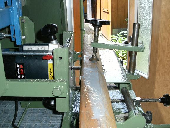

Hallo Sebastian, die Idee ist nicht schlecht, habe schon an eine Oberfräse gedacht.
Als voriges Wunderwerk aus meiner Produktion habe ich ein große Kopierfräse gebaut , die sich als Bohrmaschine umbauen läst, außerdem sind schon 3 Tischbohrmaschinen im Bestand.

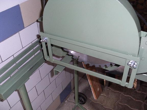

Danke für die idee. Zur Zeit ist noch Sicherheit ein Thema. Der Schutz mit Spaltkeil und Niederhalter ist fertig. nun soll noch eine Rückschlagsicherung bekommen.
Grüße K E
Bild von der Kopierfräse.

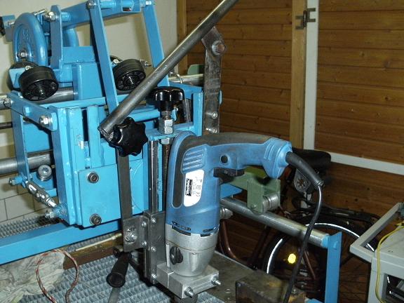

Hallo Sebastian, habe zu meiner Fräse eine Langlochbohrvorschichtung vom Schrott restauriert. Fährt in 3 Achsen (Bild).
Du hast Recht mit der Kappsäge, aber ich schwenke die Säge und will sie auch als Kreissäge nutzen. Da brauche ich noch zusätzliche eine Sicherung (Zeichnung ist schon im Auftrag).
Schutz, Spaltkeil und Niederhalter sind so weit fertig.
Grüße K E

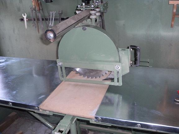

So langsam wird es Tische , Schutz und Spaltkeil fertig und etwas Farbe ran.
erste Probeschnitte waren in Ordnung. Anschläge und Absaugung sind jetzt die nächsten Arbeiten.
