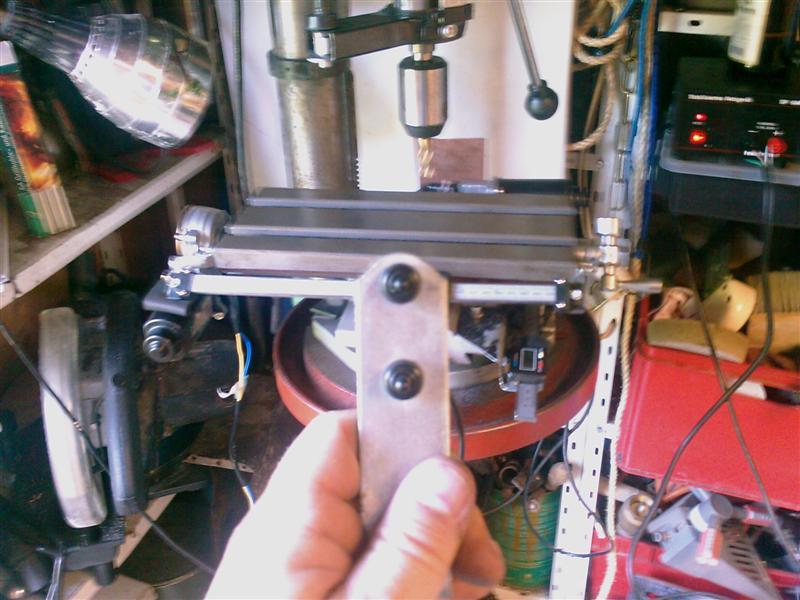

Zitat:....wenn Du einen solchen Schalter nimmst kannst Du Dir den zweiten (Ein/Aus) sparen.
Bei Bedarf am besten gleich zwei Stück bestellen für X und Y.
Beide Schalter werden dann "über Kreuz" zw. Motoren und Spannungsquelle geschaltet, damit man beide Achsen problemlos in beide Richtungen, auch gleichzeitig betätigen kann
Preisbewusster geht auch noch...
http://www.pollin.de/shop/t/NzU4OTA5OTk-...e_MTS.html
Passend zu diesen Schaltern gibt es auch Gummikappen. Ich finde die prima, da preiswert, es gibt auch Taster etc. platzsparender Einbau und vor allem ist eine Bohrung schneller gemacht als eine rechteckige Aussparung für den Schalter.
http://www.youtube.com/watch?v=jCUJF-H3LYY
Als einfache Alternative zum PC Netzteil, bietet sich ein Batterieladegerät oder ein Trafo von einer 12V Halogenbeleuchtung an, sowas hat man oftmals noch irgendwo rumflfiegen.
