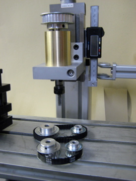

Hallo Edgar!
Ich bin auch grade dabei mir so eine Multispindel nach dem Vorbild von Achim zu bauen, samt micro Fräse. Biggrins
Ich habe die Zahnriemen und Räder von Conrad genommen, auch die ER11 Spindel mit Spannzangen, aber dafür ein kleinen Drehstrommotor samt Frequenzumrichter als Steuerung.
Ich habe da einfach Kugellager in Z Bauweise verbaut, solche Lager sollten dicke reichen, werden ja auch in so ziemlich jedem Motor verbaut.
In der CNC Ecke haben sich einige Fräspindeln mit Brushless Motoren gebaut, das ist fast so etwas, wie ganz kleine Drehstrommotoren mit viel Power, kein vergleich mehr zu normalen E-Motoren.
Ich werde mir als bald auch eine kleine Schleifspindel bauen, wahrscheinlich auch mit einem Brushless Motor, aber mit den kleinen Proxxon Spannzangen, da das meiste Schleifzubehör sowieso keine grösseren Schäfte hat als 3,125mm.
