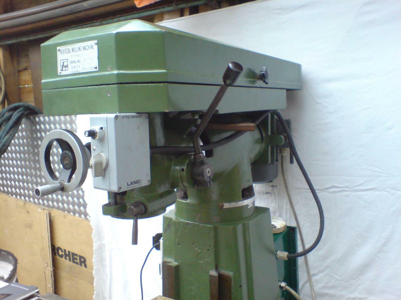

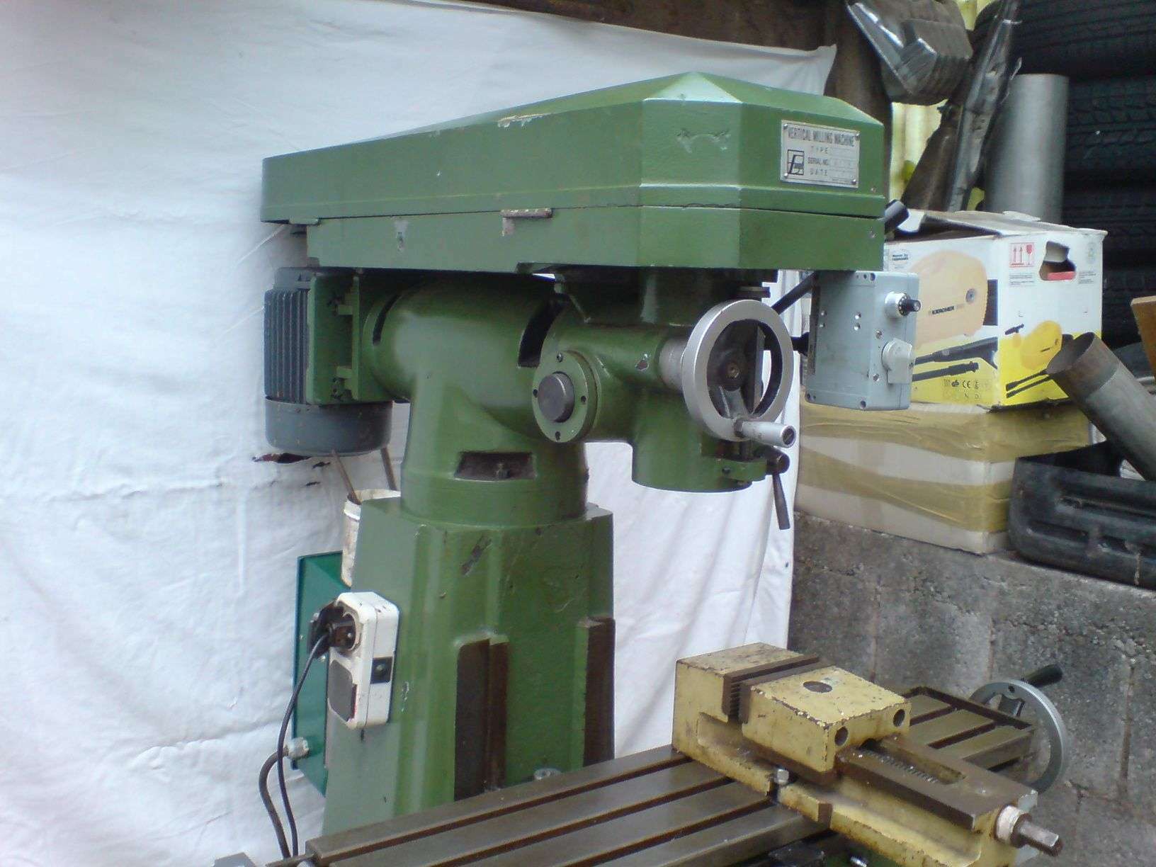

Hey, mach doch mal Bilder von der gesamten Fräse, dann erkennt sie hier vll. der ein oder andere. Ist vll. wie bei Optimum & friends...viele Farben und Namen, aber immer die gleiche Maschine (in unterschiedlicher Qualität)

hast schon recht! Hatte nur noch keine Bilder.
Aber jetzt die Bilder.......... vielleicht hab ich Glück!

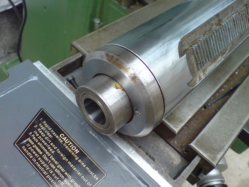

Die Pinole ist ausgebaut.
mfG Manfred

die aktuellen Typnummern unterscheiden sich von der Abbildung.Es gibt diese zum. bei Grizzly in 3 unterschiedlichen Ausführungen die sich auch in der Tischgrösse unterscheiden.Die kleinere ist normalerweise als "626"bei verschiedenen Händlern,z.B. bei RC-Machines als X5015 im Angebot.Ist so wie sie aussieht eine sehr vielseitige Fräse durch den dreh-u.schwenkbaren Kopf.Schau mal ob die Gewinde an Deiner Maschine metrisch o. zöllig sind.Bei meiner etwas älteren F30 sind sie alle zöllig.Könnte dann sein dass die Lager dann auch Zollmaße haben.Übrigens:wo sind denn Deine Bilder abgeblieben?
Achim
Hier sind noch ein paar Abbildungen aus den akt. Katalogen von RC,Chester u.Warco.Komisch,jetzt kann ich Deine Bilder sehen!Ist ja noch eine Taiwan-Maschine.Die stehen ja ,durch Vertex,in dem Ruf besser verarbeitet zu sein als die Maschinen vom Festland.

Allerdings habe ich Abweichungen am Aufbau der Pinole festgestellt. Die Lagergrößen und die Anzahl sind unterschiedlich. Bei der Grizzly sind z.B. 2 x 7207 Schrägkugellager und ein Distanzring eingebaut, bei mir sind 3x 6007 (ohne Distanzring) eingebaut. diese drei Lager sind von SKF, alle anderen sind Japanische Lager. Die Frage ist, was ist besser? Da scheint schon einmal jemand daran gebastelt zu haben.
Meine Bilder ??? Keine Ahnung, heute Nachmittag waren sie noch zu sehen.
Werde sie nochmals hochladen.
mfG Manfred

Zitat:Allerdings habe ich Abweichungen am Aufbau der Pinole festgestellt. Die Lagergrößen und die Anzahl sind unterschiedlich. Bei der Grizzly sind z.B. 2 x 7207 Schrägkugellager und ein Distanzring eingebaut, bei mir sind 3x 6007 (ohne Distanzring) eingebaut. diese drei Lager sind von SKF, alle anderen sind Japanische Lager. Die Frage ist, was ist besser? Da scheint schon einmal jemand daran gebastelt zu haben.
Hatte ich das nicht schon erwähntZwinker
Zitat:Übrigens ,bei Austausch der Lager ,keine 0815 Wälzlager verwenden!
Nur Ausführung mit erhöhter Tragzahl verwenden.
3x 6007 sind 0815 Lager ;allerdings glaube ich nicht, das es zur Zeit möglich ist besseres zu besorgen ,müßtest nen heißen Draht zu den Asiaten haben (leider)
7207 Schrägkugellager sind echt die bessere Wahl .
Beste Grüße
Hasso
