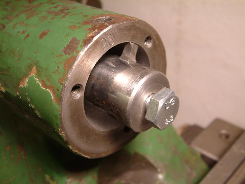

als ich meinen alten Reitstock neu ausgedreht habe, um ihn für eine neue Pinole fit zu machen, habe ich es genau wie Edwin gemacht.
Für ein einmaliges Vorhaben ist es die preiswerteste und beste Methode.
Bernd
