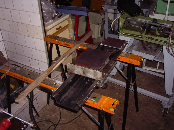

Ich werde auch nicht die Welt neu erfinden, eigentlich war es nur Faulheit beim Feilen einer 8 mm Nut in eine Riemenscheibe.
Nach einem Besuch auf den Schrottplatz und Sichtung eigener Reserven. Kam ich auf die Idee mir eine Nutenstoßmaschine zu bauen.
Angefangen hat es mit senkrechten Führung aus 160 U Eisen,
20 Vierkant geschliffen dieht als Führungsschienen nach einigen Versuchen fährt der Schlitten gut.
18.09.2011, 13:35
