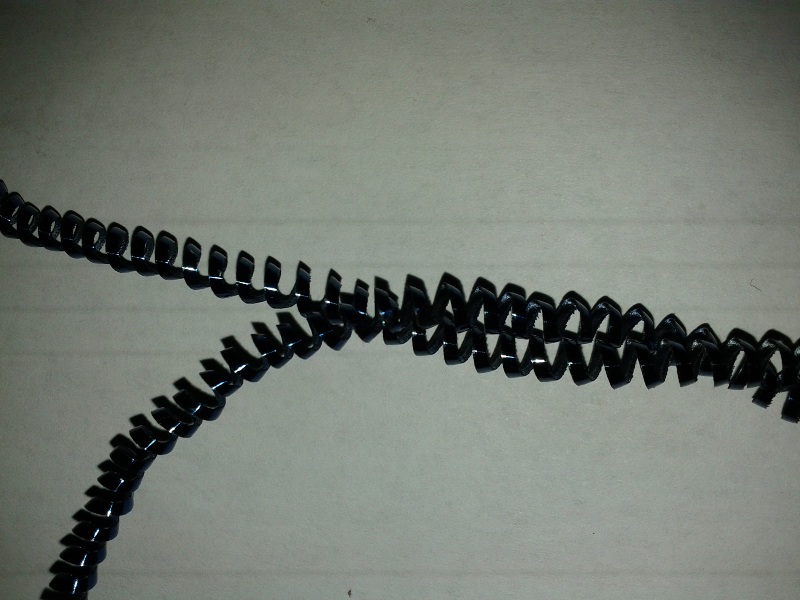

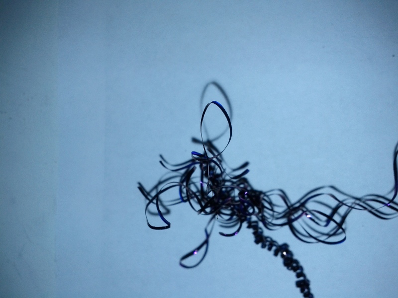

Die Farbe der Spähne, nun Ich habe auch bei C 45 so richtig blaue Spähne.
Bei diesem Material sind die allerdings eher dunkel lila. Aber seht selbst:
C 45
Das "Unbekannte"
Scheiß Bild, ging aber nicht besser Sorry
