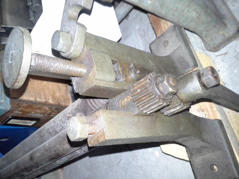

K E Offline
Beiträge: 348
MyBB  RE: Rundmaschine bauen
Hallo an alle,
so nun ist es geschafft. ein paar Bilder vom fertigen Teil. Zum Glück konnten die meisten Teil vom Schrott verwendet werden. Auf einen Antrieb der beiden unteren Walzen konnte verzichtet werden, Da die Oberwalze einen Kunststoffüberzug bekam. Also Flachstahl 35 x 4 ging noch zu biegen.
Das hinter Teil lässt sich mit zwei Schrauben entfernen, so bekommt man auch Rohre raus.
Grüße K E
Hallo KE,
na, das ist ja was geworden!
"Brutal" einfach und wirkungsvoll !!! Zwinker
Und da sind ein paar interessante Details in deiner Realisierung. Gefällt mir! Clap
Dennoch habe ich ein paar Fragen:
1) Sind das Schmiernippel auf dem Ms-Block?
2) Hast du keine Kugellager verwendet?
3) Warum ist der obere Teil (Gewindestangen) so "lang"?
So weit nach oben muss doch die ober Walze nie - oder?
30.05.2014, 12:09
K E Offline
Beiträge: 348
Hallo Karamo
Die Messingböcke habe ich so auf den Schrott gefunden mit den Wellen Durchmesser 30 mm. Nur aus gefräst und Löcher gebohrt (auch Schmiernippel). Die Antriebswelle wird auch noch in Messing gelagert, sobald ich wieder welches habe. Kugellager wären wegen den Platz nichts geworden, dreht doch nicht so schnell. Ich denke die Gleitlager sind auch robuster.
Die Gewindestangen müssen nicht so lang sein . Aber so bringt man das Biegeteil gut raus. An der linken Seite müssen 2 x M10 schrauben gelöst werden und die Welle geht raus.
Grüße K E
