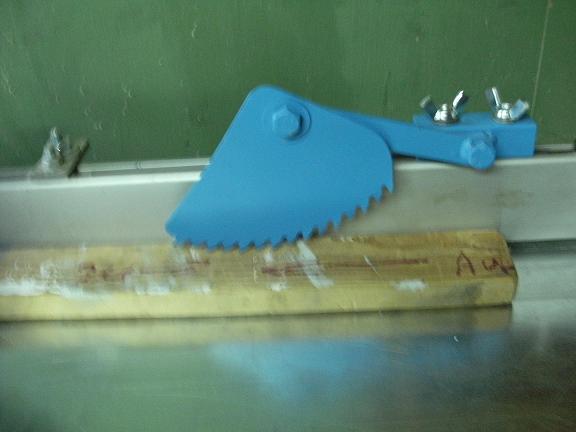

es gibt mal wieder ein paar Bilder von meiner Säge Probeschnitte waren erfolgreich, durch die langen Anschläge und zusätzliche Stütze, schneidet sie recht genau . Auch eine Rückschlagsicherung habe ich mal probiert.
Grüße K E

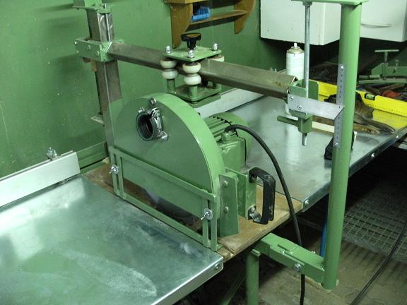

so nun wird die Säge doch mal fertig. da wir viel Kunststoff schneiden wollen. viel Reststücke von einer Firma, was mit einer normalen Kreissäge eher schlecht geht. Habe ich einen verfahrbaren Tisch der Säge spendiert. ein paar T Nuten zum aufspannen und über eine Kette angetrieben. so sind die Finger weit weg.
Grüße k e

Hallo KE,
Da hast du mal wieder eine SUPER Maschine gebaut. Respekt
Kannst du damit jetzt auch Winkel schneiden ?
Gehrung ist eh klar.

Hallo Volker, Danke für deine Nachricht. Die Säge beim Längsschnitt so um die 50 Grad kippen.
