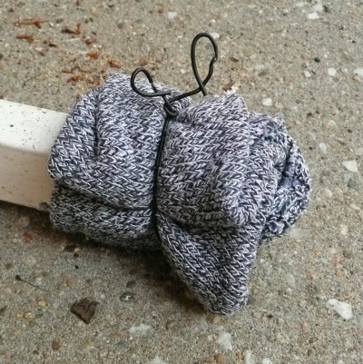

machte ich mich auf, das leidige Thema des wackeligen und auf der Terrasse kratzenden Gartentisch anzugehen.
Die Ausgangssituation:
  • Rundtisch mit 5 waagrechten Füßen
  • zerbröselte Schutz-/Abschlusskappen
  • Rechteck Formrohr 31x20x2
Es gibt noch Reste der Kappen
Eine mögliche Lösung wäre ein alter Socken drüber ... 14
Aber gegen diese Lösung sprechen einige Punkte:
  • Der Socken wird nass und schmutzig.
  • Den Socken muss man manchmal waschen.
  • Wie schaut das denn aus, wenn man da 5 verschiedene Socken nimmt? Hmmm ...
  • Der Draht scheuert sich durch.
Na ja, so werde ich das wohl nicht hinbekommen. Zwinker
