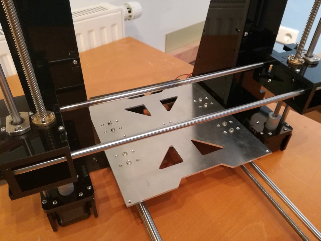

Inzwischen bin ich aber mehr mit Bootloader und Marlin flashen, Pimpen, Modden, Miniteile in China bestellen, Brandschutzumbauten wie Mosfets, dickere Silikonkabelleitungen, sichere Stecker, Netzteil, etc. beschäftigt. Zuletzt habe ich mir vor allem einen stabileren Bedframe gefräst, damit der Austausch der Kugelbüchsenführungen auf Igus Drylin sauber flutscht. Die Qualität nach diesem Plattenumbau von H-Form auf die Eigene ist gigantisch. Hier das gute Stück:
Ich habe das mit und ohne Stepperausschnitt gezeichnet. Ohne Stepperausschnitt muss man aufdoppeln (4 Stück auf den Wagen, siehe Fotos) und den Z-Endschalter geringfügig (bei mir genau um 3mm) höher setzen. Dafür ist das Teil dann stabiler als das Original mit Stepperausschnitt. Den Unterschied siehst Du hier:
