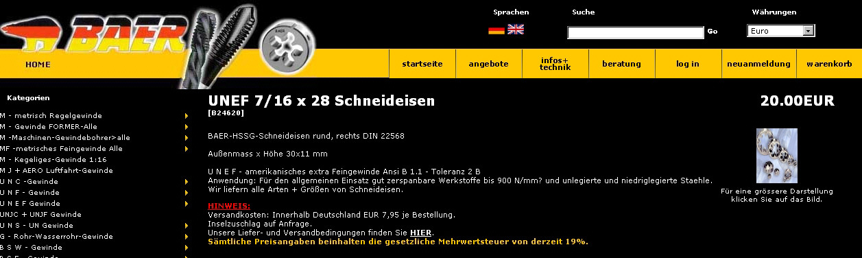

Hallo Bernhard,
scheint ein UNEF zu sein
Gibts bei:
http://gewindebohrer.de/shop/catalog/pro...ts_id=5657
Ob der was taugt weis ich aber nicht
Gruß Gerd
