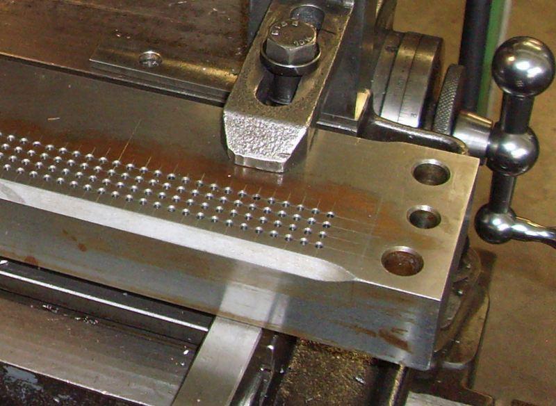

das Zeug verwende ich heute noch. Angerührt im 200ml-Fläschchen, ca. 1cm hoch Kupfersulfat, 1cm 30%Salzsäure, mit Wasser auffüllen.
Übers Werkstück kippen und mit Schmirgelleinen "einmassieren" Zwinker
Gibt dann eine schöne verkupferte Oberfläche.
Schaut dann so aus:
Entstehende Pfützen sofort abwischen, Salzsäure macht Rost!
Weiß allerdings nicht wie sichs bei Alu verhält...
Gruß Steff
