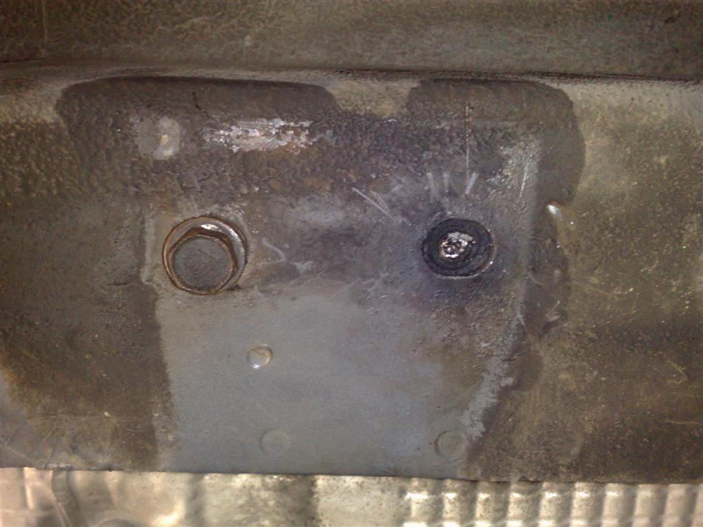

hier die Bilder mit der abgerissenen Schraube M10 - 10.9

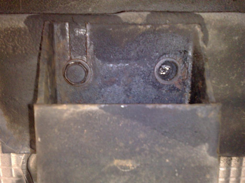

Hier ohne Getriebebrücke

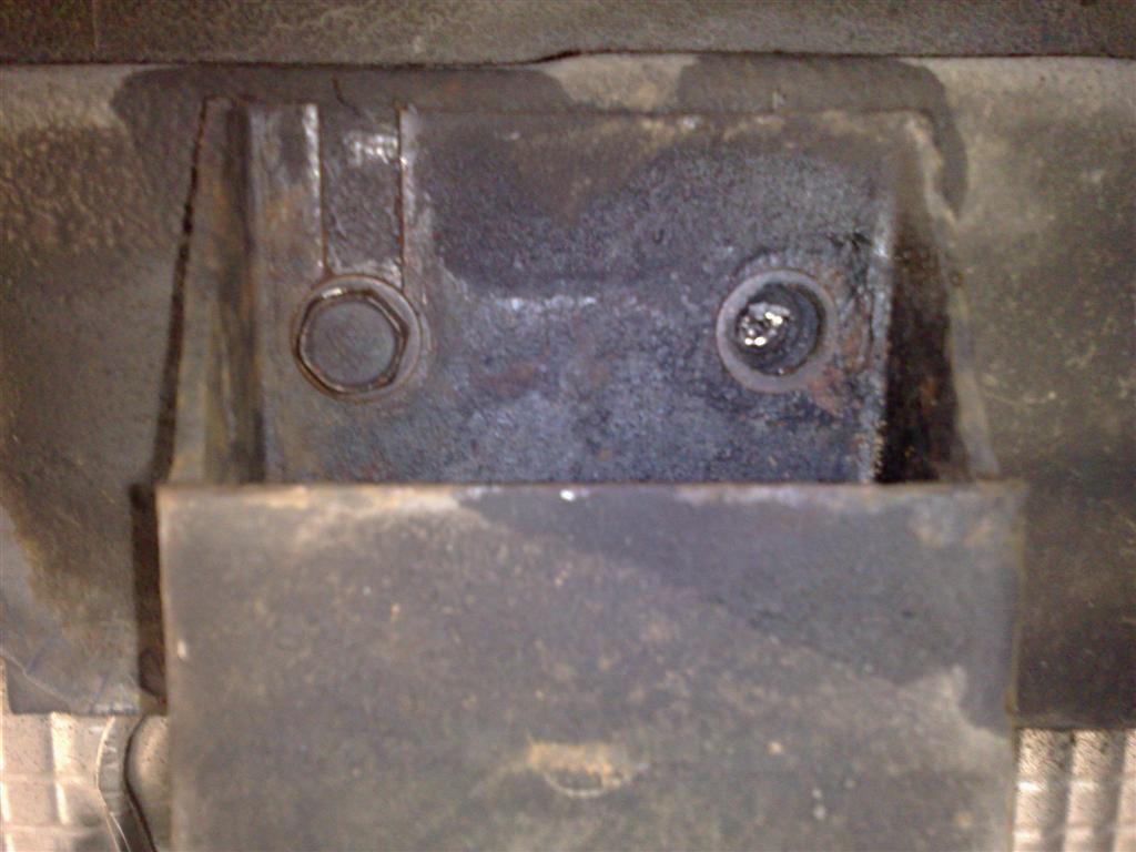

mit Getriebebrücke
Da Ich und meine Nachbarschaft über keinen Schneidbrenner verfügen, dachte Ich mir wenn das Auto nicht unter die Fräsmaschine passt dann muss der Fräser unter´s Auto.
Also hopp oder top, 3er Fräser in die Bohrmaschine, meinen Nachbarn als Kühlmittelspritzer abgestellt und los, rein damit.
Ich muss sagen damit hätte Ich nicht gerechnet, der Fräser ist da rein wie Butter, ob Ich mit dem Fräser jetzt noch was anfangen weiss Ich nicht, wird sich aber demnächst zeigen.
Nachdem Ich mit dem fräser vorgebohrt(fräst) habe,gings weiter mit nen 3,5er Bohrer, naja der Bohrer is hinüber, die Schraube is aber auch zäh wie sonstwas - gewesenBiggrins
Also 4er Fräser reingejodelt , usw. bis ich dann beim 8er angekommen bin.
Dann mit einen alten angeschliffenen Schraubendreher + GROSSEN Hammer auf den Überstand geschlagen das der Rest vom Gewinde gebrochen ist, dann mit der Spitzzange herrausgenudelt.
Das Gewinde ist im Eimer, ab da kann Ich mir jetzt ja ein schönens neues M12 schneiden.
UND HOFFEN DAS DER GEWINDEBOHRER NICHT ABBRICHTBiggrins
