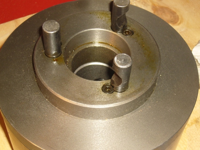

Ich habe eine Camlock D1 - 4 mit drei Bolzen auf dem Futterflansch
aber 3 Camlockverschlüsse und 3 Innensechskant auf der Spindelseite.

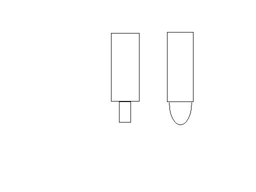

unter den Innensechskant war noch eine Feder noch ein kleines teil von
dem ich nicht weiss wie es heist sieht so aus;
Ich habe mein 3 Backenfutter saubermachen wollen und musste auf der Spindelseite alles auf und Rausschrauben was da war um das Futter überhaupt runterzukriegen. Dann Futter wieder drauf und

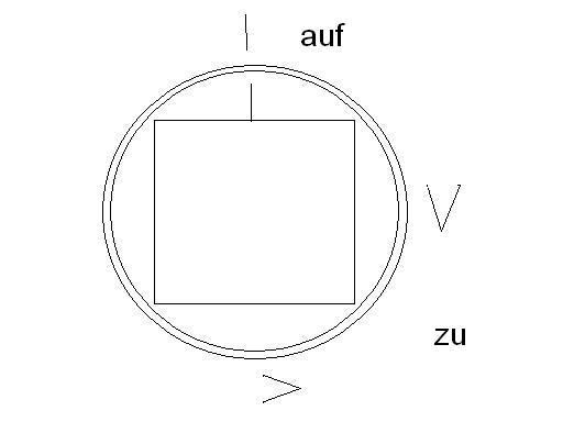

ich glaube nicht das das futter fest sitzt und die 3 verschlüsse für das
camlock gehen max. 1/4 umdrehung bis fest. Allerdings dachte ich immer das die anzeige der Camlockverschlüsse immer im bereich "zu" seien sollten um 100 % geschlossen zu sein!

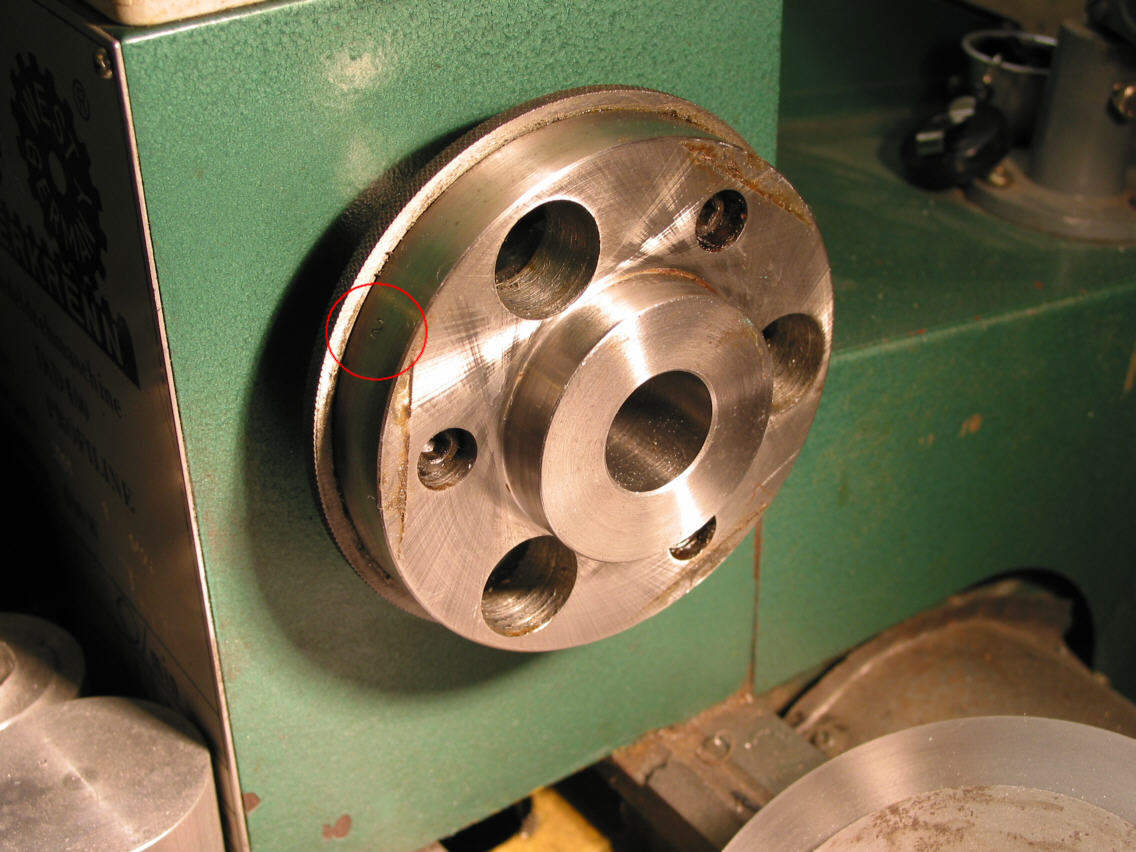

Hallo Volker,

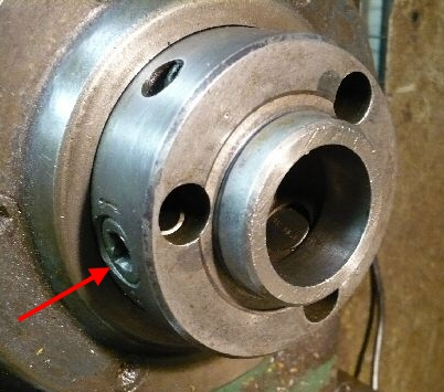

also ich löse 3 Schrauben (6kt) und drehe den Haltering. Dann kann ich das Futter abnehmen. (geht aber nicht unbedingt leicht)

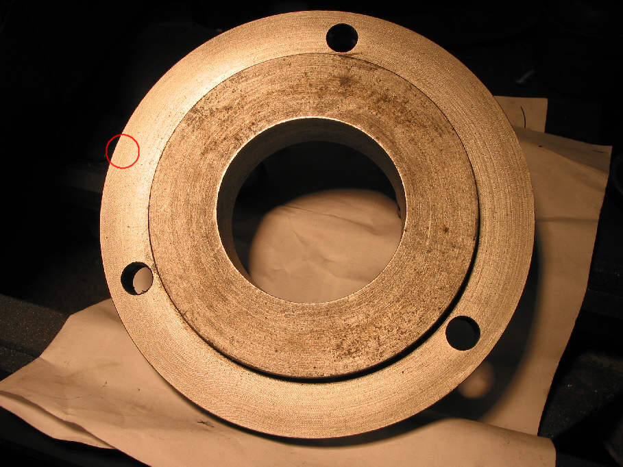

Für einen Umzug vor ein paar Jahren habe ich meine Drehe auch zerlegt und nach dem Zusammenbau ein Spiel von 0,4mm (!) am Ende einer eingespannten 15cm langen geschliffenen Welle gehabt. Erst mal der blanke Horror, danach habe ich mir die Teile genauer angesehen und festgestellt, dass im Randbereich (ungefähr wo der rote Kreis ist)
eine winzige Delle war, wo wir beim Tragen irgendwo angeeckt sind. Nach dem Überdrehen war wieder alles im grünen Bereich.
Vor dem Zerlegen habe ich die Numerierung der Backen bis zum Camlock weitergeführt um hier nicht eine zusätzliche Fehlerquelle auf zu tun. Kann sein, dass dies übertrieben war, aber bau Dein Futter doch 2 mal um 120° versetzt ein und messe dann nach jedem Versatz. Ändert sich der Fehler?
So sieht der Flansch von der Rückseite aus:

Achim hat Recht, das ist eine Bajonettbefestigung.
Zitat:hast Du aber keine Camlock Befestigung sondern einen Bajonettring,
Wenn es eine Camlockaufnahme ist dann hast Du an der Spindel
3 - 5 Schrauben (je nach Größe der Maschine) mit diesen wird das Futter angezogen. Siehe Bild von einer Camlockbefestigung.

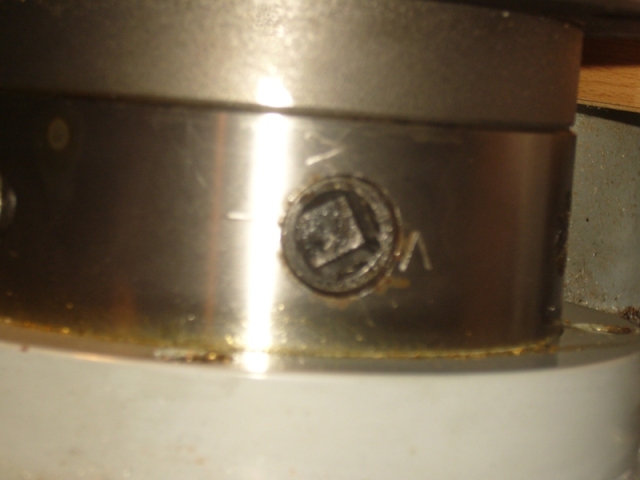

hallo Leute

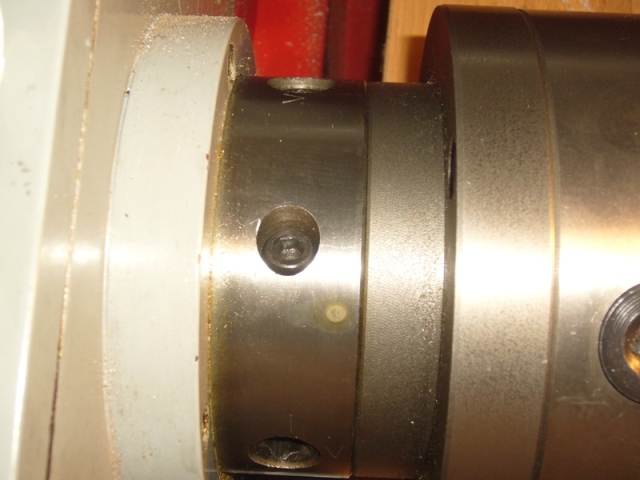

hier mal Fotos von meinem Futter
also die Innensechskant muss raus zum Futterwechslen sonst krieg ich das
futter nicht runter.
unter der schraube ist noch eine Feder und dann das teil von dem ich nicht weiss wie es heist.
Aber eigendlich muss ich beim Camlock nur die Verriegelungsschrauben
aufmachen oder ??
also die drei von der sorte ??
Danke schonmal

Hallo Volker,
also bei meiner Drehe habe ich 6 Camlock Bolzen für das 200´er Futter und keine weitere Schraube. Da müssen auch nur diese 6 Camlocks aufgemacht werden und deren Drehwinkel ist so zwischen 60 Grad und 90 Grad von AUF bis ZU - ist nicht bei jeder Schraube gleich, warum auch immer.
Vielleicht dient der Innensechskant nur der Sicherung weil Du "nur" 3 Camlock befestigungen hast - möglich !?!
Viele Grüsse
Stefan
05.07.2009, 01:52
RE: Hilfe bei Camlock
Hallo Stefan,
Der Innensechskant greift scheinbar nur auf die Camlockverschlussschrauben
und die lassen sich auch drehen wenn die Innensechskant drin ist ( = Fest )
Allerdings habe ich mein 3 Backenfutter wieder drauf und
der Rundlauffehler am Werkstück ist 1 bis max 2 / 100.
Gemessen habe ich nach dem Abstechen mit Digi. Messschieber
Material POM
Ist das im "normalen" Bereich ??
Im Moment verstehe ich leider nicht warum das jetzt geklappt hat.
Keine Ahnung
Ich habe bei der Demontage und Montage peinlich darauf geachtet
das, daß Futter in der selben Position wieder auf die Maschine kommt.
Ebenso habe ich mit dem Futterbacken verfahren !
4 Backenfutter werde ich die Tage noch mal versuchen.
Muss meine Maschine eben erst noch richtig kennenlernen.
