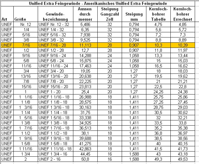

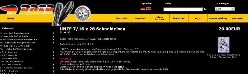

scheint ein UNEF zu sein
Gibts bei:
http://gewindebohrer.de/shop/catalog/pro...ts_id=5657
Ob der was taugt weis ich aber nicht
Gruß Gerd

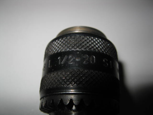

schau mal auf das Röhm-Futter.Normalerweise steht dort der Spannbereich des Futters in mm und auch in Zoll.
Dann steht dort auch noch die Grösse des Befestigungsgewindes,immer in Zoll,UNF!Normal ist 3/8*24,1/2*20(s.Bild) und auch 5/8*16.Die Schneideisen bekommst Du bei iiibäääh.
Notfalls kann ich Dir auch eines leihen,aber Porto hin u.zurück ist schon fast das halbe Schneideisen und das kann man doch ab und zu mal gebrauchen.

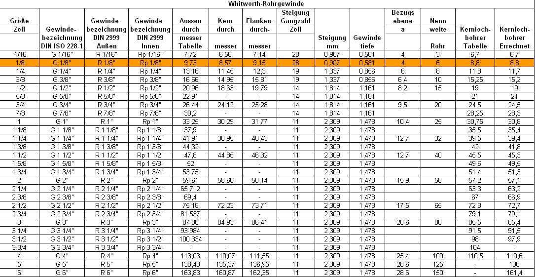

ist wohl dumm gelaufen, so wie es aussieht hab ich da nicht aufgepasst. Kernlochbohrung ist nicht Außendurchmesser, daher nehme ich die 7/16 zurück 156
bei 0,9mm Steigung bleibe ich aber bei 28 Gängen / Zoll.
Das macht das Ganze jetzt aber auch nicht leichter, da dann immer noch 10mm Außendurchmesser übrig sind und das Einzige was ich jetzt noch gefunden habe ist ein Rohrgewinde G ODER R 1/8". Hier ist der Außendurchmesser mit 9,73mm angegeben ist, kommt somit noch am nächsten.
Auf der anderen Seite ist ein Rohrgewinde aber unwahrscheinlich.
Bin jetzt mal echt gespannt was tatsächlich rauskommt.

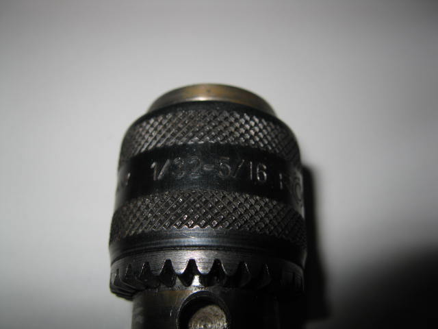

hier mal die komplette Beschriftung des Bohrfutters:
0,5-6,5 L 3/8-24 S1 1/64-1/4
In dem Fall ist die Gewindegröße 3/8-24/1 ?
