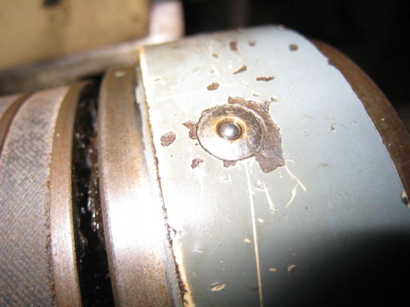

Habe eine Frage zum Ölen/Schmieren
Was benötigt man(n) um diesen Ölnippel mit Schmierstoff zu befüllen und woher bekomme ich das.
Paparazzi Fotos wäre hier sehr hilfreich Paparazzi
LG
Günther

So etwas nennt sich Stoßpresse
http://www2.westfalia.de/shops/autozubeh...presse.htm
Grüße Alex

Also ich benutze eine stinknormale Ölkanne mit Pumpe. Da die Spitze konisch ist, dichtet sie auch ab. Diesen Stoßöler kann man natürlich auch nutzen. Ich finde eine Ölkanne handlicher!

Hallo brushy,
Bevor ich Dir eine Rat gebe will ich erst mal wissen was Du da schmierst. (Den Maschinenteil)
Ich will nicht irgendein Fett verwenden. Schon soll das was ich da sage nachvollziehbar sein. Somit auch Du und andere was davon haben.
Bitte um ein Foto von dem Maschine / -nteil / Welle /
Dann brauchen wir noch Drehzahl, Lagerbelastung, (zumindest ungefähr optisch) Lebensmittelmaschine, Temperaturbelastung, Anlaufverhalten (erschwert oder normal, bzw. leicht) Wasserfest?, Additive? ...
Also rüber mit den fehlenden Infos.
Sonst sage ich nimm altes Küchenfett...
Das schmiert auch. Aber das ist keine techn. einwandfreie Lösung.
Fachlíchen Gruß
Johann

@Johann: Es ging eher darum womit (Werkzeug) man Öl in diese mit einer Kugel verschlossenen Öffnungen bekommt.
Das ist mir jetzt klar->> Stosspresse Nein!
Die Maschine ist eine Drehbank und was du hier siehst ist die Schmierstelle der Spindellagers /rechts

Schönen guten Abend!
Hab' geschafft!
War bei Hornbach und konnte dort sogar eine Stosspresse finden (€6.90)
Bei ZGONC gibt's das nicht mal obwohl die ERBA-Maschinen dort die gleichen "button oiler" haben. Und die nennen sich Werkzeughandel Bo
Ein Problem hab ich aber dennoch!
Ich komme mit der Presse nicht klar!
Sollte einfach sein: "Stoppel" rausschieben, Öl rein, Deckel drauf und dann gegen die Öler drücken ->> EntaeuschtScheisseRiesen Sauerei.
Ist mein Öl zu dünn? Auf die Gefahr hin, das mich Einige gleich steinigen werden: Ich verwende synthetisches Motorradöl (SAE10W40)
GUT? SCHLECHT?

Fett hat einen großen Nachteil . Es fängt die Spähne ein und sorgt für mehr verschleiß als wenn überhaupt nicht geschmiert wird. Öl hingegen spühlt die Spahne ab . Durch ein Überschmieren mit Öl werden die Spähne ab und ausgespült. Es ist doch keine Mühe vor dem Gebrauch der Maschine einmal mit der Ölspritze die Schmierstellen einmal zu Ölen. Übrigens habe ich oft in Drehereien zu tun dort wird auch kein Fett verwand. In meinem Beruf (KFZ Meister) gibt es eine Regel alles wird mit Öl montiert nie mit Fett außer die Teile laufen in Fett , wenn diese aber nachzuschmieren sind wird auch mit Öl montiert da die Verschmutzungsgefahr bei der Montage mit Fett zu groß ist . Genauso ist es bei der Drehbank. Auserdem hat ein gutes Maschienenöl (Motoröl) eine wesendlich höhere Druckfestigkeit und eine bessere Schmierwirkung als Fett da die Grundöle des Fettes erheblich dünner sind und dadurch Schwächere Schmierfilme aufbauen.
