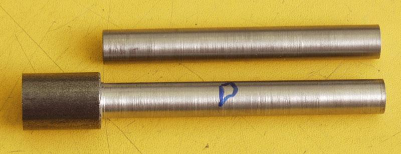

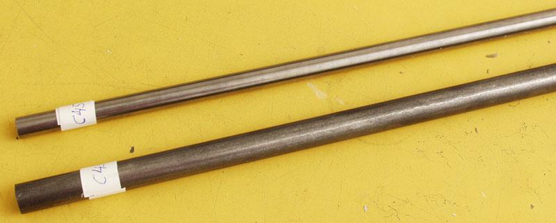

Heute habe ich bei einem Stahlhändler außerhalb von Wien mir Material gekauft, Dezitiert habe ich nach einem C45 Rundmaterial verlangt.
Und das habe ich dann mitgenommen:
Wobei mir schon bei der Auswahl im Regal aufgefallen ist, daß der dünnere nicht so wie ein C 45 ausschaut, sondern eher nach einem Silberstahl. Das habe ich auch dem Verkäufer bekundet.
Jedenfalls lässt sich dieser schwer bis kaum verarbeiten. Das dickere Material hatte eher den Look wie ein C45.

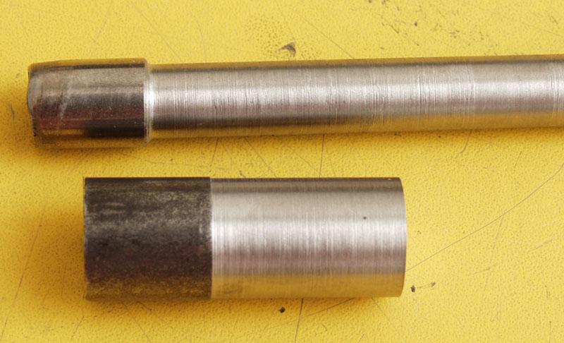

Hier die Bilder vom Drehen, der dünnere schaut aus wie aus einer Wurstmaschine, der dickere ist eigentlich in Ordnung.
Was sagt ihr, ist eher ein Silberstahl oder doch C45, wobei ich schon weiß daß sich so etwas nach Photos schwer beurteilen lässt, aber vom Glanz her würde ich das meinen.
Und der dünnere (12 mm) wurde natürlich vom Reitstock abgestützt!
Ach ja, beide wurden mit HSS zum Schluss bearbeitet.

Mach eine Funkenprobe (im abgedunkelten Raum).
Hast Du ein Stück von dem Du ganz sicher weißt, dass es C45 ist (zum Vergleich)?
Wenn nicht, kannst Du zumindest die Stähle vergleichen. Wenn die Funken nicht gleich sind, ist einer eben nicht C45 (im schlimmsten Fall sind dann aber auch beide irgendetwas).

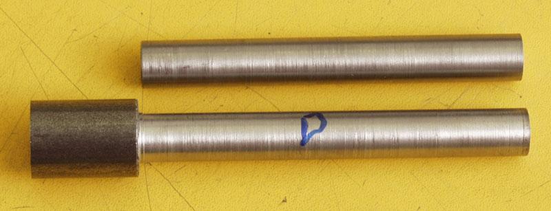

Danke für eure Kommentare, zu dem ersten Beitrag möchte ich mich korrigieren, der dünne Stahl mit 12 mm wurde mit einer Wendeplatte bearbeitet, bei der wie sich später herrausgestellt hat die Spitze schon etwas beleidigt war. Deswegen auch das unschöne Drehergebnis.
Zitat:[Bild: attachment.php?thumbnail=3804]
Ich habe jetzt denselben Test nochmals mit meiner Todeskralle gemacht; das Ergebnis wurde zwar besser, war aber genaugenommen bei beiden nicht umwerfend. Es sind noch immer ganz leichte Wellen zu spüren.
Obs jetzt daran liegt, daß das Material über die Länge von 80 mm und Fertigmaß 10 mm kein schönes Ergebnis mehr liefert, oder obs an den Möglichkeiten der Maschine liegt, kann ich jetzt nicht sagen.
Was mich aber vielmehr entsetzt ist der Umstand, daß das Drehteil von der Futterseite bis zur Reitstockseite etwa 5 1/100 mm abnimmt, also konisch dreht. Shock
Werde mir also soi einen Prüfdorn kaufen müssen und die Maschine auf Herz und Nieren nachmessen.
