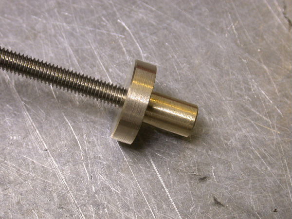

ich möchte mir eine Antriebsspindel für einen kleinen Support bauen, und da muss ich nach meiner Konstruktion eine Edelstahlspindel in eine Messingbuchse löten. Am besten Weichlot.
Die Spindel hat ein M6 Gewinde, ebenso die Buchse.
Wer kann mir Tipps geben welches Vorarbeiten geleistet werden müssen um diese Spindel auf eine Länge von 12mm lückenlos in die Buchse zu verlöten.

@Dontes
Dein Attachment 4376 konnte ich nicht öffnen.Ak
Auf die Frage wie das aussieht was da gelötet werden sollte!
Ich habe ein Paparazzi davon gemacht.
Dann werde ich mal die richtige Tube kaufen, die dann Bombenfest hällt.Bier
