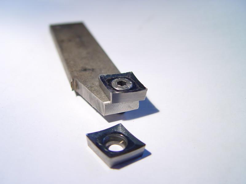

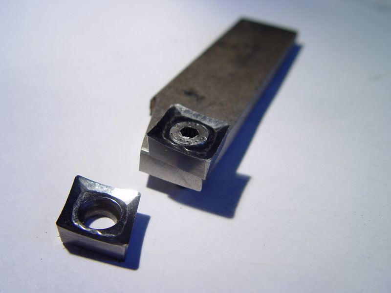

Meine Halter haben oft nicht das gewünschte Widerlager, funktionieren aber auch so, wenn ich die Schrauben ordentlich anziehe.
Hier meine Simpellösung:
@Fritz aus Asbach:
An meiner Kugeldrehvorrichtung arbeite ich nur mit Tassenstählen, ähnlich den RDHT 10.
Die Oberflächen bedürfen danach kaum mehr eines Schleifvorganges.
Gruß Fritz
