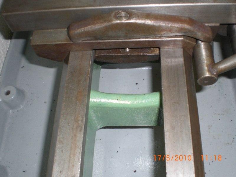

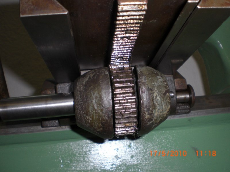

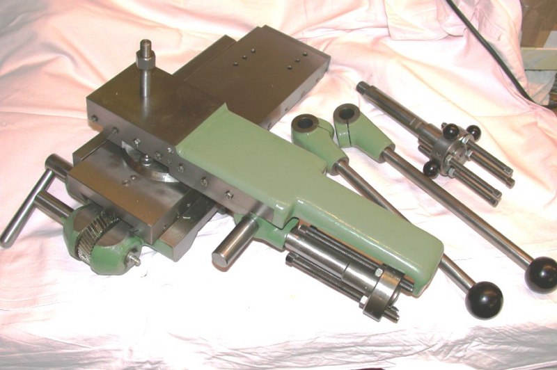

Ich stell euch hier mal die Technischen Zeichnungen vom Kurbel und vom Hebel support bereit damit ihr euch ein Bild von der Problematik machen könnt!
Hebelsupport
Kurbelsupport
Ich hoffe ihr könnt mir bei meinem Problem weiter helfen!!
mfg heli

Über diesen bin ich auch schon gestolpert, aber i finde den ein wenig zu klein, und ob der ubau hier weniger arbeit ist , bzw leichter geht....?Keine Ahnung

Moin Heli,
160 mm ist schon brauchbar, selten dass ich einen längeren Weg
an einem Stück zu bearbeiten habe. Wenn doch, kannst Du
den vorhandenen Schnellverschluss verwenden.
90° gedreht, hättest Du die Möglichkeit D320 zu bearbeiten!
Zusätzlich ergibt die Nutenplatte einen Ablageplatz,
auf dem der oder die Drehmeisel gut befestigt werden können.
Einen entsprechende Adapterplatte kostet nicht die Welt.

Ich habe mir das Gestern mit dem von dir Vorgeschlagenen Support nochmals Überleg. Es wäre natürlich eine gute Alternative, aber sollte sich der Hebelsupport irgendwie umbauen lassen wäre mir das fast lieber!
Das Problem ist ja der Bettschlitten. Wie soll ich diesen Support auf dem Bettschlitten montieren? Da müsste ich ja den Schwalbenschwanz abfräsen, damit ich eine Plane Fäche habe im den anderen Support zu befestigen.. oder..Keine Ahnung

Moin Heli,
ich würde die komplette Hebelei
in den Schrank legen. Diese
Technik wurde ja nicht umsonst
angewendet, und steht Dir dann
immer noch zur Verfügung!
Die Führung des Bettes vermessen.
Einen Adapter anfertigen (lassen),
geglühte Platte ST 37,
die dann mit der gleichen Technik geklemmt
wird wie das Original.
Auf diesen Adapter kommt dann der Kreuztisch
mit den Meiselhaltern.
Der Nutentisch bietet viele MöglichkeitenZwinker
Eine Maßaufnahme, Skizze (Zeichnung) ist sehr Hilfreich,
um den Kreuztisch in die richtige Position zu bringen.

Hallo Heli,
was den Hebelsupport betrifft: diesen kannst Du auch als Stoßvorrichtung verwenden, wenn Du z. B. eine Keilnut in eine Riemenscheibe oder eine Mitnehmerverzahnung (Teilscheibe auf die Spindel) herstellen willst. Dabei wird mit Anschlag und Meßuhr gearbeitet. Bei vorsichtigem Arbeiten, d.h. leine Späne - wenig Vorschub geht das ganz gut. Auch zum Fräsen auf der Drehbank ist manchmal ein Hebelsupport besser.
Dieser hat also schon seine Berechtigung.
Spansau
