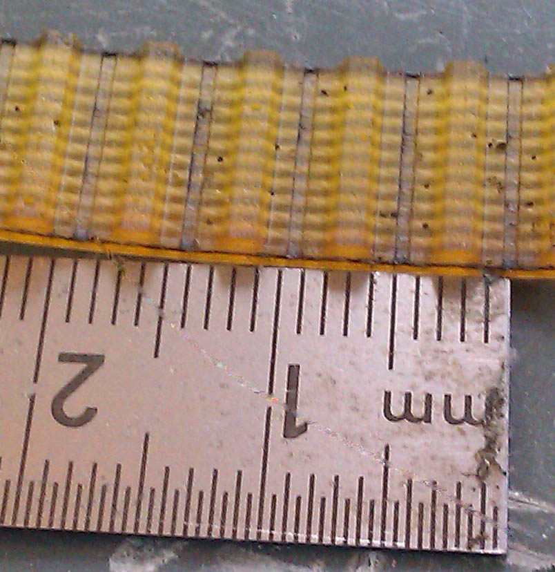

Möchte den Antrieb meiner Drehbank modifizieren, benötige ein neues Riemenrad für einen anderen Motor. Habe gesehen das es eigentlich alles bei Mädler gibt, aber welches Modul benötige ich eigentlich?
Ist eine Chinadrehe hoffe die verwenden genormte DIN-Teile. Die Breite des Riemens ist 10mm, foffe den Rest kann man anhand des Fotos herleiten.
lg, Mathes

Hallo Mathes,
scheint sich um ein T-Profil zu handeln. Sicher kann ich das aber anhand des Fotos nicht sagen. Hier findest Du die Riemenscheiben dazu.
Du könntest den Riemen aber auch an Mädler schicken, mit der Bitte das die Dir die passende Riemenscheibe raussuchen.

Hallo Mathes
Gib mal zur Sicherheit von einem der Zahnriemenräder den Durchmesser (da wo der Riemen läuft, falls das Rad Bordscheiben bzw. einen Kragen hat) und die Zähnezahl durch.

Habe nach langer Netzrecherche etwas gefunden falls jemand mal das gleiche Problem haben sollte.
Klick mich an
Ganz unten ist ein pdf-File, darin sind die Spezifikationen der verscheidenen Zanhriemennormen. Ausmessen der vorhandenen Riemen/Räder sollte zum Ergebniss führen.
