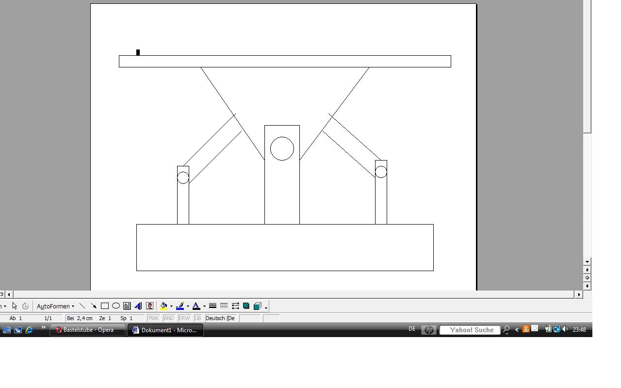

Der Einfachheit halber würde ich vorschlagen, das du das Schild beweglich und mittig an der Fräse anbringst.
Mir würde da das Prinzip einer LKW Anhängerkupplung vorschweben, aber eben nur nach links und rechts beweglich nicht nach oben oder unten.
Da dann einfach das Schild einhängen mit einem Bolzen und Splint sichern.
Links und rechts von der Kupplung bringst du eine Vorrichtung an, mit der du das Schild in verschiedenen Winkelstellungen aretieren kannst.
Ebenfalls mit Bolzen und Splint sichern.
Wenn ich wüßte, wie ich eine Zeichnung in Web bekomme, würde ich dir das mal skizzieren.
Gruß Jörg
27.09.2010, 23:37
J.B. Offline
Beiträge: 150
Registriert seit: Mar 2009
Adresse: 99734 Nordhausen
MyBB  RE: Räumschild für Schneefräse
Habe mich mal an einer Skizze versucht.
Das ist dabei heraus gekommen, ist nicht schön und maßhaltig, soll auch nur als Gedankenstütze zu verstehen sein.
Leider kenne ich auch nicht die Anbauverhältnisse an die Fräse.
