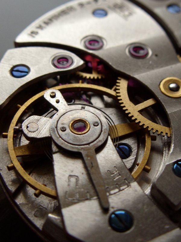

es ist ja allseits bekannt dass sich die Oberfläche von Stahl beim Anlassen je nach Temperatur färbt (strohgelb, lila, blau,...).
Weiss jemand ob das bei Edelstahl genauso funktioniert?
Wenn ja: gelten die gleichen Temperaturen pro Farbe?
Ich möchte winzige polierte Edelstahlschräubchen zu dekorativen Zwecken bläuen - so wie´s auch aus Uhrwerken bekannt ist.

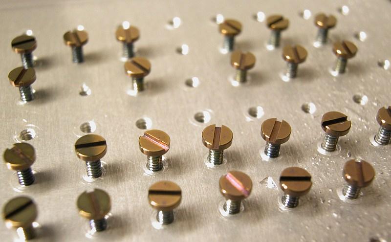

Entsprechend meiner Bestellung habe ich VA-Schrauben (keine weitere Angabe). Das angehängte Bild sollte nur den gewünschten Effekt veranschaulichen (hab ich aus dem www geklaut...Ct)
Poliert sind sie inzwischen. Ich werd sie noch im Ultraschall baden bis sie taub (und sauber) sind und dann mein Glück versuchen.

Ich habe es jetzt auf verschiedene Arten versucht, aber Blau hab ich keines zusammengebracht - zumindest bei den Schraubenköpfen.
Die Schräubchen waren noch in der 3mm Aluplatte eingeschraubt mit der ich auch die Köpfe geschliffen und poliert hatte. Die Idee war dass durch die gute Wärmeleitung vom Alu die Temperatur für alle Schrauben sehr ähnlich sein würde. Auf der Gasflamme vom Herd habe ich die Platte langsam von unten erhitzt. Lange hat sich nix getan, dann haben sich die Schraubenköpfe langsam über gelb in einen Braunton gefärbt, alle ganz gleichmäßig. Nur: mehr war dann nicht mehr. Schließlich habe ich so auf die Schraubenköpfe draufgeheizt dass einige zu glühen begonnen haben. Danach wieder das gleiche: gelbbraun hochglänzend - versteh ich nicht...Keine Ahnung
LG, MArkus
