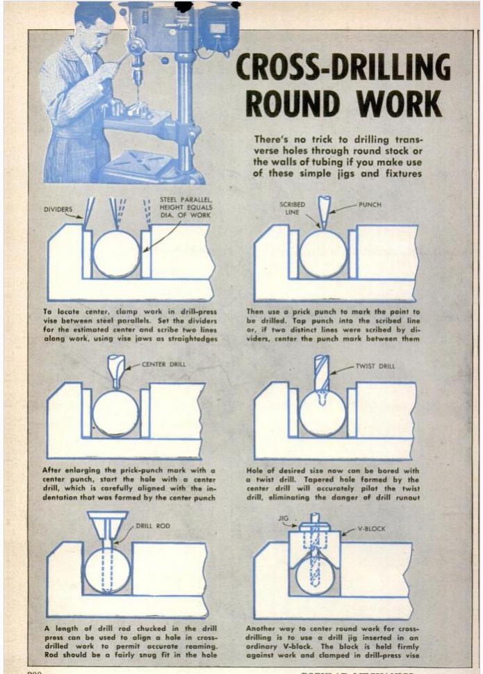

Ich möchte mehrere Rohre (Aluminium) mit 50mm Durchmesser genau mittig durchbohren (8,5mm). Zur verfügung steht dazu ein sehr stabiler Bohrständer.
1.Nur wie bekommen ich heraus wo genau die Mitte ist?
2.Wie kann ich das verlaufen des Bohrers verhindern?

1. Zentrierhilfe
2. Ansenken mit einem Zentrierbohrer

Ich weiß nicht mehr woher die Bilder sind, ein paar Ideen liefern sie jedenfalls:
MfG R.

Danke für die tollen Tips. Aber die Idee mit dem Prisma gefällt mir am besten.
Wir haben hier noch eine Stück von einem größen Stahlwinckel herumliegen zwei kleine drunter schweißen und Fertig!

eine einfache Vorrichtung zum "Genau mittig Anbohren" von Rundmaterial ich habe seit vielen Jahren in meiner Werkstätte liegen und des öfteren in Verwendung. Ich habe für diese Hilfsvorrichtung bereits verschiedene Bohrbuchsen (aus Silberstahl selbst angefertig) und auch einige unterschiedlich lange Bolzenpaare.
Hier eine kurze Beschreibung die ausreichen müsste dieses einfache Hilfmittel nachzubauen.
Es ist ein Stück Flachstahl 12 x 40 ca 300 mm lang da sind 2 Gewindelöcher M8 im Abstand 100 mm gebohrt und genau mittig zwischen diesen ein Loch mit 18 mm für eine Bohrbuchse . Diese 3 Bohrungen sind so angelegt das sich alle 3 in einer Hälfte des Flachstahls befinden.
In M8 Gewindelöcher je einen 10 mm Bolzen Mindestlänge 10 mm + halber Dm des zu bohrenden Rundmaterials, Maximallänge = Dm des zu bohrenden Rundmaterials einschrauben.
Flachstahl wird auf Rundmaterial gelegt und bis die beiden Bolzen am zu bohrenden Rundmaterial anliegen verdreht. Ein Stück des gleichen Rundmaterials daneben legen damit die Vorrichtung absolut waagrecht auf dem zu Bohrenden Rundmaterial liegt (wenn Bolzen mit Maximallänge verwendet werden nicht nötig).
Die Bohrbuchse wird genau an die Stelle eingerichtet an der das Bohrloch sein soll, nun wird durch die Bohrbüchse geführt genau mittig ein Loch gebohrt.
Die Maße auf eigene Dm-Bereiche anpassen.
Dann gibts ab jetzt nur mehr genau mittige Querbohrungen in Rundmaterial.

Ich hab mal Karls Lösung nachgebaut:
Mit dieser Lösung lassen sich auch schnell regelmässige Vielecke mittig bohren, z.B.ein Sechskantprofil. Auch im Möbelbau um Dübel mittig in eine Holzkante zu setzen verwendbar.
Ein kleiner Nachteil ist das man nicht ganz nah am Ende bohren kann weil dann einer der Stifte in der Luft hängt.
MfG R.
