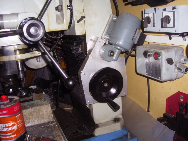

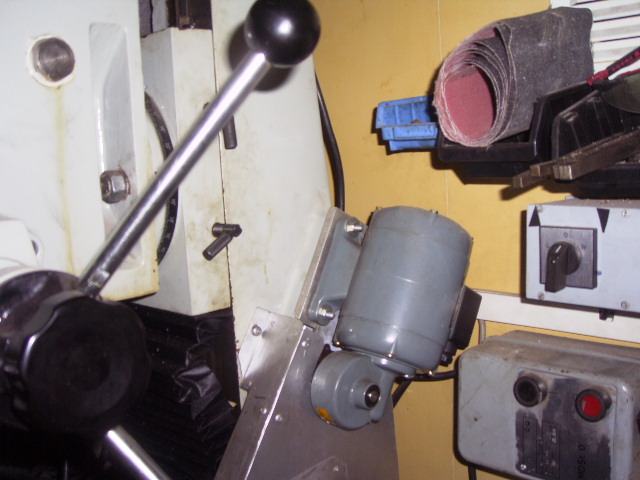

Habe die Höhenverstellung an meiner Fräsmaschine mit einem Getriebemotor
50 U/min mit einen Kette angebaut, Für die Grobeinstellung. Der Kopf lässt sich weiterhin mit der Kurbel drehen, zwar etwas schwer aber es geht. Außerdem kann man bei genug Untersetzung fast bis auf den Millimeter fahren.
Viele Grüße K E

K E Offline
Beiträge: 348
MyBB  RE: Getriebemotor
Hallo Bastler,
Schicke dir mal ein paar Bilder,
Ich brauche nur das Handrad um bis ans Ende zu fahren , sonst wird es gar nicht benötigt und ist auch nicht daran.außerdem wird es mit einer Feder ausgekuppelt.
Motor wäre vielleicht möglich, 220/380 V Bauart.
Viele Grüße K E
