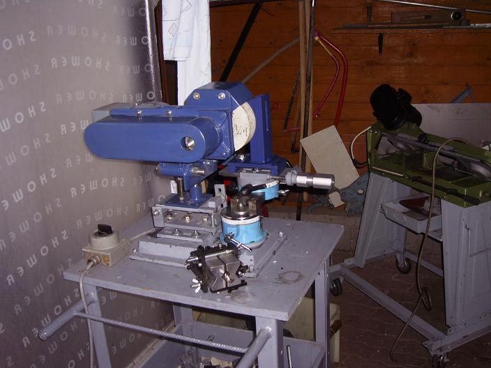

Habe mir auch eine Schleifmaschine gebaut mit ähnlichen Lagern.
Bin zufrieden mit den Rundlauf 00,2 bis 0,05. Da ich eine Hohlwelle verwendet habe , kann ich die Scheiben mit Aufnahmedorn wechseln, so laufen sie noch.

Dein Aufbau, KE ist auch interessant. Hättest du noch ein paar Bilder aus anderer Perspektive?
Gruß Peter

habe es versucht steht leider in der Ecke und komme nicht anders ran.
Vielleicht so, die Welle ist mit den Motor zusammen in alle Richtungen verstellbar, auch schwenkbar um 45 Grad,rauf und runter und kipp bar. Davor habe ich Führung mit zwei Achsen, die ist auch drehbar.
Auf die Führung kommen nun verschiedene Bauteile, Was du siehst ist Schleiftisch schiebt sich vor und zurück und kipp bar.
Es gibt noch Schraubstock, Teilapparat Vorrichtung für große Bohrer.
Angehängte Dateien Bild(er)
