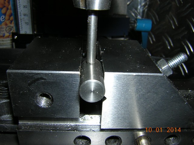

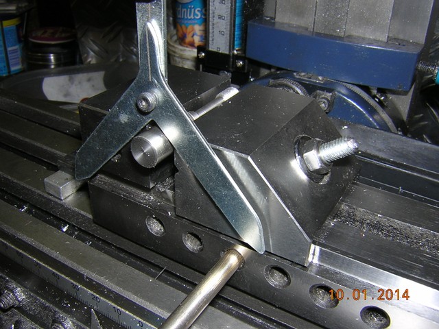

Habe hier im Hause dieses Werkzeug zum Finden/Ermitteln eines Mittelpunktes gefunden und angewendet.

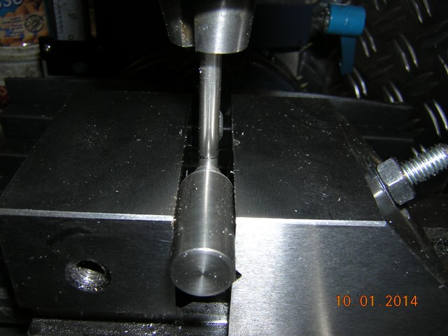

Zur Kontrolle habe ich einen Gezogenen Rundstahl eingespannt und sehe das da:
Jetzt mache ich es wieder so, wie immer - über Messschiebermass links/rechts. Wird mit Mühe besser als 0.05mm.
Was mache ich falsch mit dem 'SUCHE CENTRUM'-Werkzeug?

drehe das Messwerkzeug einmal um 180 Grad und schaue, was es dann anzeigt.
Ich habe auch einmal so ein Ding gekauft und musste es erst einmal justieren, weil der Zeiger nach dem Umdrehen was anderes anzeigte.
Für exakte Arbeiten würde ich das Ding sowieso nicht zu empfehlen, besonders nicht für kleine Durchmesser.
Gruß Walter

Das Werkzeug sieht mir etwas "russisch" aus.
Das sind doch 2 ausgelaserte verzinkte Blechteile die mit einer normalen Schraube zusammengeschraubt sind.
Oder handelt es sich hierbei um eine Passschraube in einem geriebenen Loch?
Wenn es wie ich vermute Spiel in dieser Verbindung gibt, solltest du die Bohrungen aufreiben / aufspindeln und mit einer Passschraube oder vergleichbarem verbinden.
Wie ist das Blechteil eigentlich in der Spindel befestigt?
läuft das überhaupt rund?

Ich hatte auf der Messe schon so ein "Ding" in der Hand.
Ich habe es mir nicht gekauft weil allein die Ablesegenauigkeit
sch...e ist. Von der Verarbeitung nicht zu reden.
Wenn du aber deinen Schraubstock ausrichtest, hast du
ja die Feste Backe + 1/2 Werkstückdurchmesser als festes Maß.
Entsprechendes Maß vom Kantentaster und du solltest den Mittelpunkt
relativ genau ermittlen können.

habe schon länger so ein Ding, wenn man nicht gerade aufs hundertstel arbeiten will, reicht es für normale Schlosserarbeiten, habe meines auch nach gerichtet
