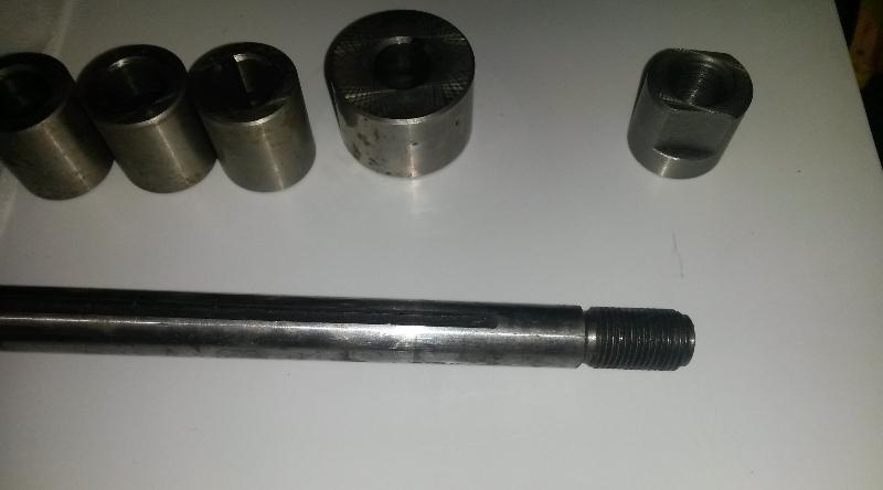

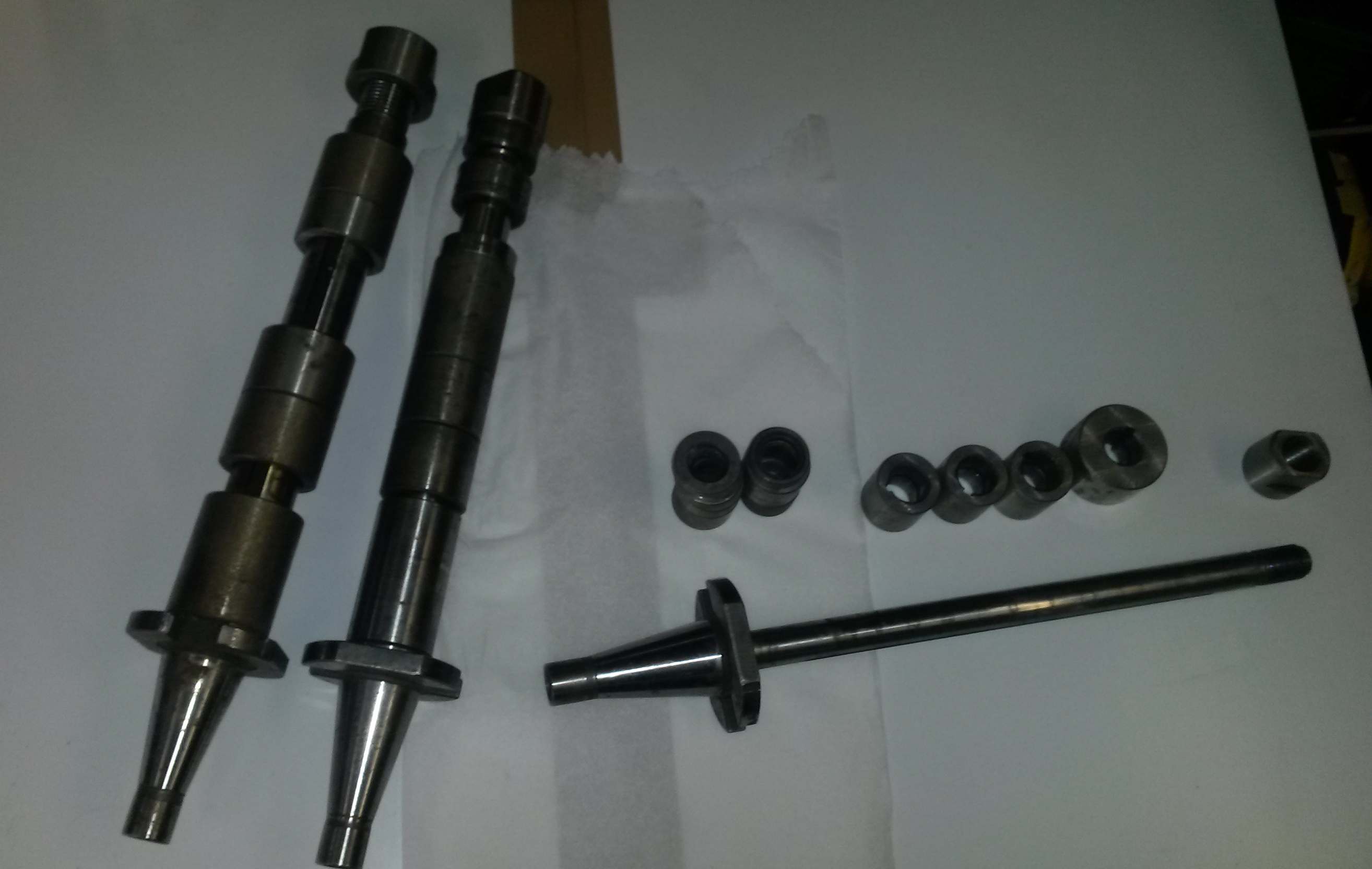

MyBB  RE: Fräsmaschine Gegenlager Lagerung
Läuft dann diese Mutter in dem Gleitlager?
Das ist eine Mutter von einem Fräsdorn.
Linksgewinde.
09.09.2014, 01:32
schrauberli Offline
Beiträge: 50
Registriert seit: Sep 2013
Adresse: 98574 Schmalkalden
Nein, niemals.
kannst Du mal den kompletten Fräsdorn zeigen?
Normal ist am Ende entweder ein Zapfen oder es wird eine Lagerhülse als letztes Teil auf dem Dorn verschraubt.
Gruß Jürgen

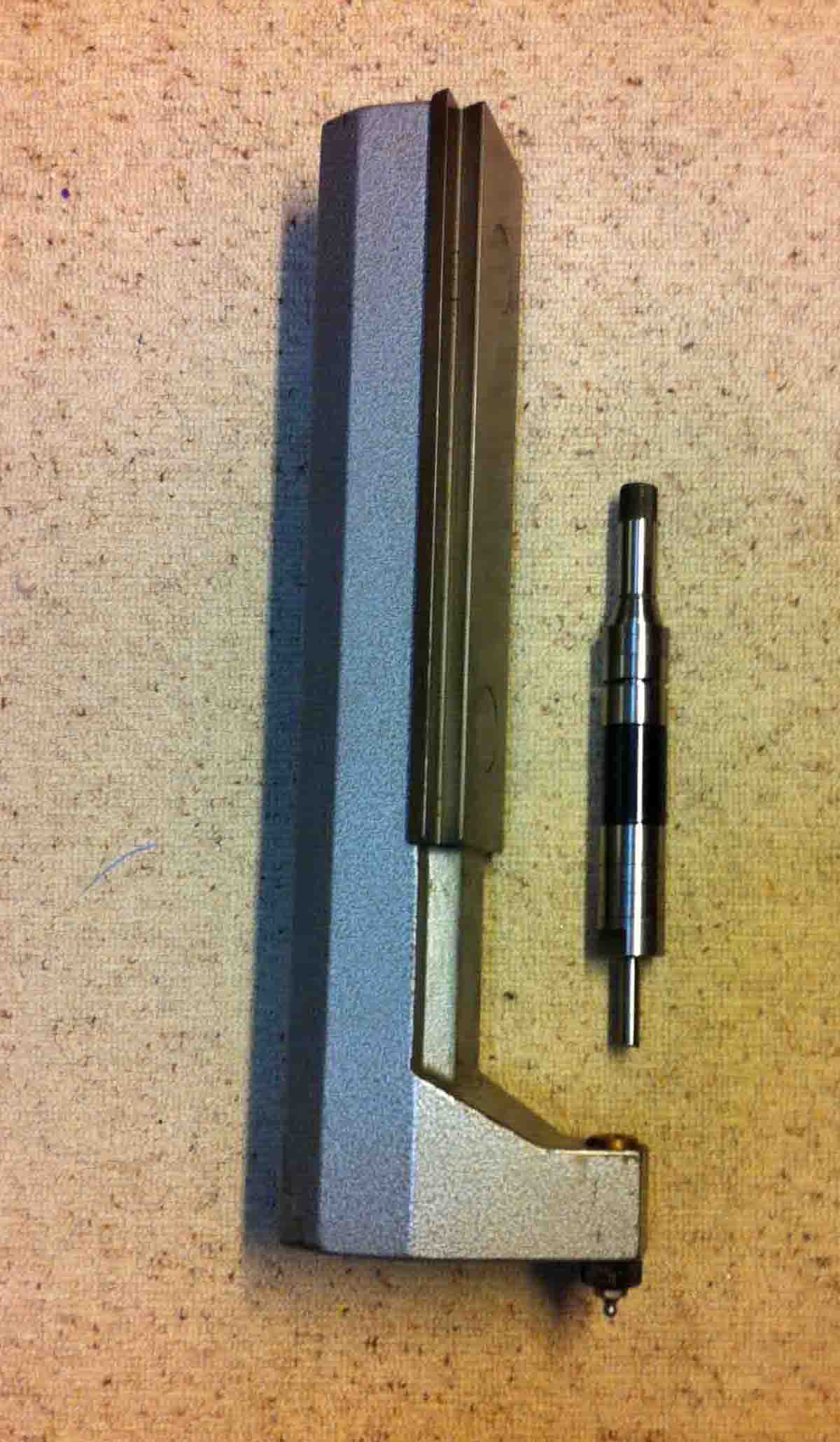

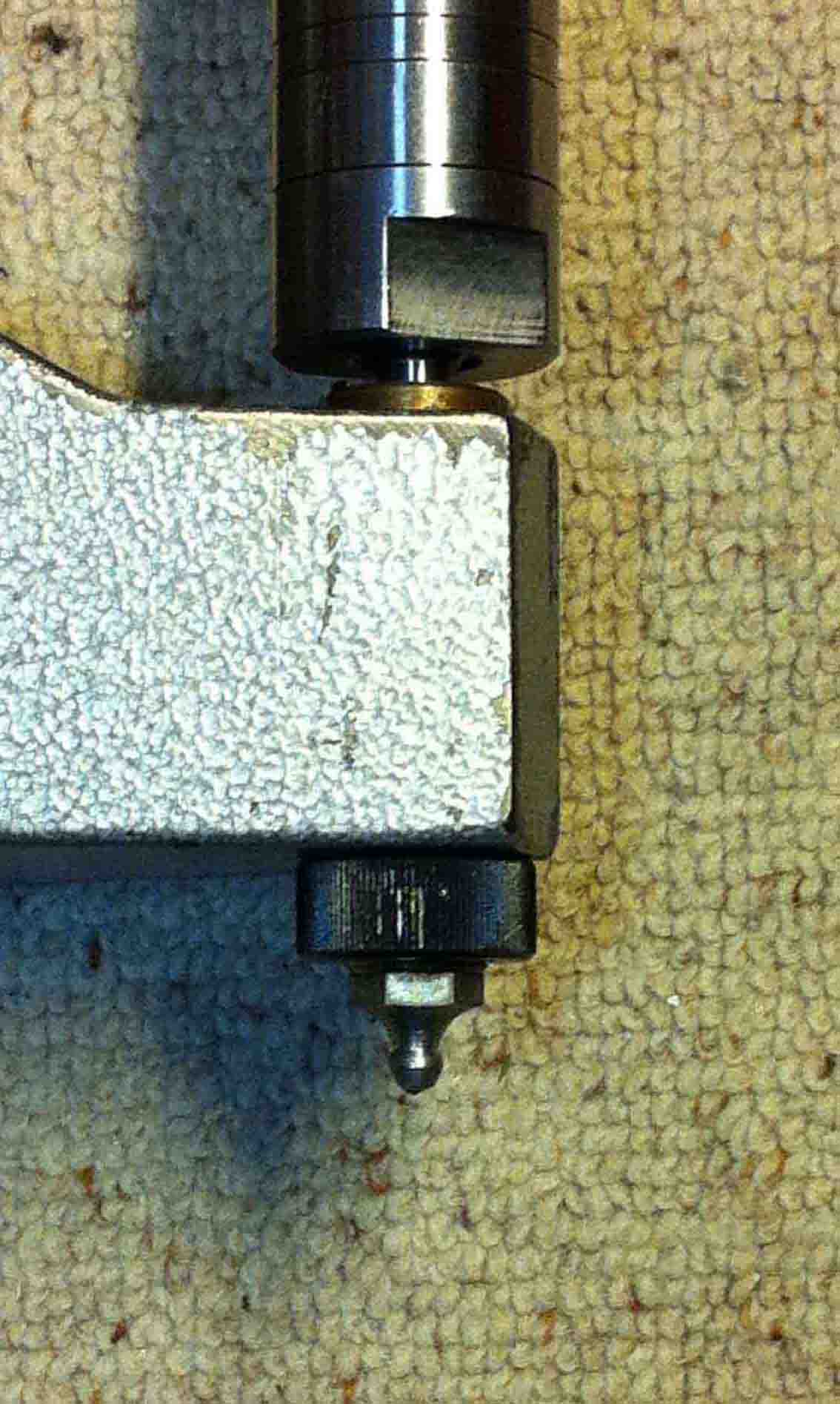

Hallo Volker,
Bei meiner Aciera F3 sieht es so aus:
Grüsse
Franz

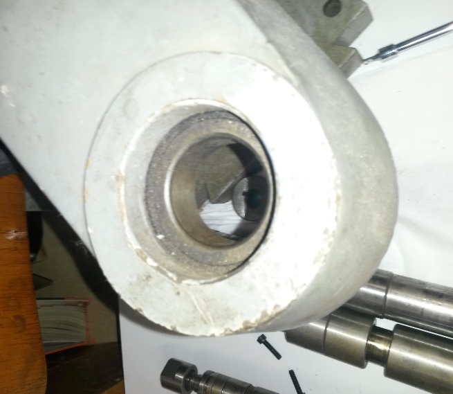

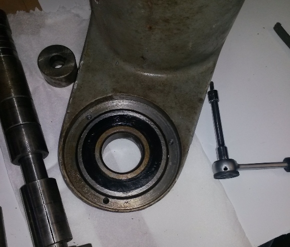

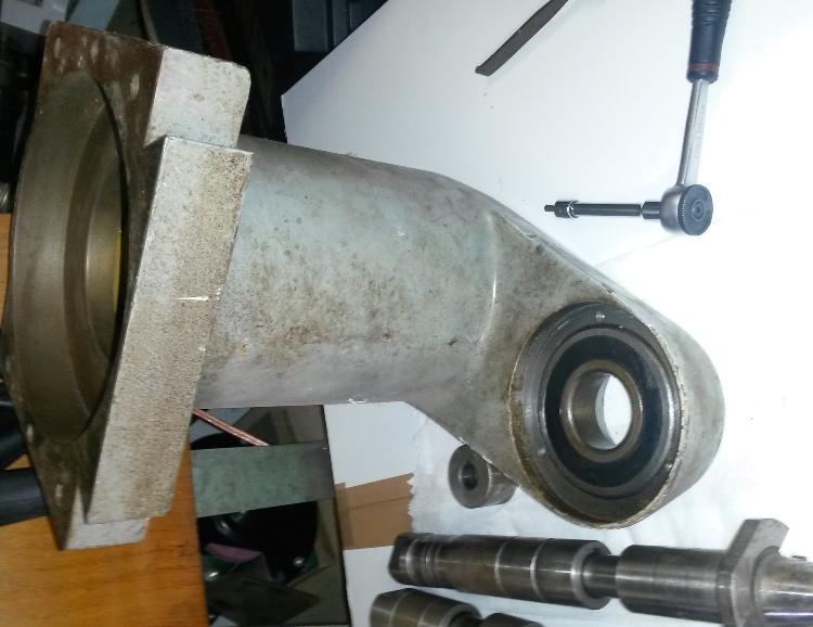

nach der Reinigung und zerlegeung des Gegenhalters ist ein Kugellager zum vorschein gekommen.
Aber das Problem bleibt noch. In den Innenring des Lagers passt keine der drei
Fräsdornaufnahmen.
Entweder zu groß oder zu klein.
hier mal ein paar Bilder von dem Ganzen.
Mein erster gedanke zur Lösung:
Ich mache mir einen Satz Messing ( muss das Messing sein?) Distanzstücke mit Bund die auf die Dorne passen und in das Kugellager.
Und nach der Montage werden die Muttern der Fräsdorne von aussen auf den Bund der Distanzstücke geschraubt und drücken das fest.
Wird das funktionieren ?
Zitat:Und nach der Montage werden die Muttern der Fräsdorne von aussen auf den Bund der Distanzstücke geschraubt und drücken das fest.
So ist die normale Funktion.
Das mit dem Lager habe ich so noch nicht gesehen aber man lernt nie aus.
