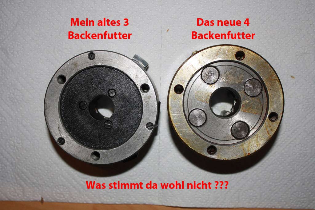

Denn nun habe ich ein Problem. Und ich sage nur, der Futterflansch meiner Drehbank ist exakt identisch mit dem dazugehörigen 3 Backenfutter was dort montiert ist. Aber seht selbst, was passt da leider wohl nicht ?
Na den Fehler gefunden ?
Ja genau, das 3 Backenfutter hat 3 Löcher, der Futterflansch hat auch nur 3 Löcher und das neue 4 Backenfutter hat , na klar warum sollte auch mal was direkt funktionieren, natürlich 4 Löcher !

1. Diese Planscheibe (4 Backenfutter) von Bernardo gibt’s in der Preisklasse wohl nur mit 4 Löchern, weshalb ein zurückschicken eigentlich vermieden werden sollte. Denn sie gefällt mir echt gut, gute Verarbeitung, leichtgängig und schön schwer.
2. Ein demontieren des Futterflansches traue ich mir nicht zu, da der Futterflansch und die Spindel eine Einheit sind. Das müsste dann danach alles wieder justiert werden. Also wenn wie kann man weitere Löcher im montiertem Zustand passend in den Futterflansch bekommen? Wie muss man das ausmessen ? Was braucht man dafür ? Wie könnte man bohren ?
3. Man könnte noch 2 weitere Löcher in das 4 Backenfutter bohren und Gewinde schneiden (würde ich bevorzugen und auch in Kauf nehmen!). Nur wie kann man mit normalen einfach mitteln die exakte Position der Löcher bestimmen ?
4. Man könnte einen Adapter bauen. Aber aus Ermangelung von passendem Stahl in einer entsprechenden Stärke und vorallem aus fehlender Erfahrung sehe ich da eher auch Schwarz. Vorallem weil die Passgenauigkeit nach Din 6350 ja eingehalten werden muss.

Hallo habe erst jetzt ein Futter neue Löcher gebohrt . Aller Dings auf dem Rundtisch hat gut gepaßt . Der Teilkreis der des Futterflansches war fast 1 mm kleiner, als das Futter.
Das Futter mit einem Dorn auf der Bohrmaschine verkehrt herum spannen, so hast Du wenigstens den Teilkreis genau und einem Zentriebohrer an bohren.

da hätte ich mehrere Lösungen.Entscheidend ist sicher erstmal ob der Lochkreis dem des 3-B-Futters entspricht.
Einen Zirkel wirst Du ja sicher haben.Irgendwie müsstest Du den Teilkreis auf der Rückseite anreissen.Notfalls einen Stopfen mit dem Durchlass des Futters drehen und etwas zentrieren.Von diesem Mittelpunkt den Teilkreis anreissen/markieren.Vorher noch einen Stopfen,Madenschraube mit dem Befestigungsgewinde zentrieren und in ein befestigungsloch einsetzen.Von diesem aus mit dem Radius des Teilkreises den markierten Teilkreis anreissen/markieren,kleinen Körnerpunkt rein und von diesem wieder zum nächsten.Du erhältst so ein 6-Eck in dem die beiden anderen Löcher enthalten sind.Einfach mal auf einem Stück Papier ausprobieren.
Wenn Du eine Halterung hättest um eine Bohrmaschine auf den Oberschlitten zu klemmen würde ich meine Methode vorschlagen.
Das 4-B.Futter indas 3-B.Futter spannen,unter eine Backe des 3-B. Futters einen Klotz auf das Drehbankbett setzen,vorher kleinste Drehzahl eingestellt und den Netzstecker gezogen.Dann die Bohrmaschine und das 4-B.Futter so ausrichten dass die Bohrung fluchtet.Dann den Klotz raus und das Futter drehen und den Klotz unter die nächste Backe.Dann Bohren und nochmal das selbe.
Hat bei meinen Futterflanschen immer geklappt.

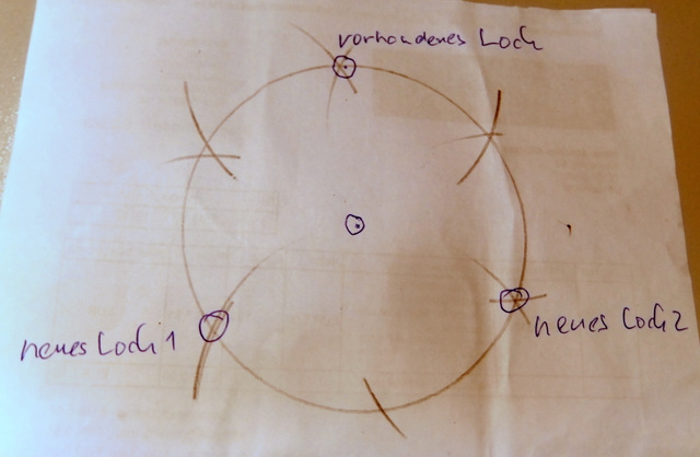

murxxer schrieb:Einen Zirkel.....den Teilkreis auf der Rückseite anreissen........mit dem Radius des Teilkreises den markierten Teilkreis anreissen/markieren..........erhältst so ein 6-Eck in dem die beiden anderen Löcher enthalten sind.Einfach mal auf einem Stück Papier ausprobieren.
Habe ich auf Papier ausprobiert, aber richtig exakt war das bei mir nicht. Denn dann müsste ja der Abstand von einer der neuen Bohrung zu der nächsten neuen Bohrungen bei allen 3 gleich sein, was sie bei mir aber nicht waren. Sprich Zirkel war nicht exakt eingestellt, was mit einer Bleistiftmine auch net so einfach ist. Zwinker

Ok das habe ich verstanden. Benutze also die Backen des 3 Backenfutters als Teilaparat. Mit dem Dremel könnte ich wenigstens dann schonmal passend vorbohren und nachher an der Fräse die Bohrungen vollenden.

Könnte man das so machen, also mit dem Dremel vorbohren als Führungen und dann mit der Fräse /Standbohrmaschine exakt nachbohren ?

Der Montageflansch ist höchstwahrscheinlich nach DIN 6351 gefertigt, das bedeutet, dass die Stufe höher ist (die Paulimot, für die der Flansch empfohlen ist, hat zumindest ein DIN6351-Anschluss).
Zwischen deiner Spindel und dem Montageflansch ist halt mehr Luft drinnen --> stört nicht
Wenn das 4BF DIN 6350 ist, könnte es an der vordersten Planfläche des Montageflansches aufliegen anstatt an der Ringfläche, wo die Bohrungen sind. Das wäre kein wirkliches Problem, da du das gleich direkt an der Drehe nacharbeiten kannst. Präzision ist keine gefragt, da es sich ja nur um einen Freistellung handelt.

- Eine runde Scheibe (ca Ø80; mit einer oder besser zwei Schrauben + Nutensteinen) auf den Frästisch schnallen
- zwei Schrauben (Stiftschrauben) in jeweils gegenüberliegende Gewinde hinten im 4BF einschrauben
- Das 4BF mit den eigenen Backen auf die Scheibe spannen (halbwegs zentrisch) und auf gute axiale Anlage prüfen (soll ja nicht schief stehen)
- eine Leiste an die zwei Schrauben legen, das 4BF leicht von der Scheibe lösen, sodass du es zügig zur Scheibe verdrehen kannst. Damit kannst du das Bohrbild zur Vorschubbewegung ausrichten, indem du einen Puppitast an der Leiste anstellst und mit dem Tisch verfährst.
- 4BF wieder ordentlich festspannen !!!
- Das Zentrum des Futters suchen (ich nehme immer einen Passstift und Farbe (Edding-Marker)). Ob du das am Zentrierbund oder außen am Futterkörper machst, sollte eigentlich für die Gewinde egal sein. Das Spiel in der Vorschubspindeln musst du berücksichtigen.
- zur Sicherheit noch die Position der Gewindebohrung prüfen, die vom 4er-Bohrbild mitgenutzt wird.
- Die Position der beiden neuen Bohrungsmittelpunkte kann man mit den Winkelfunktionen errechnen oder im CAD konstruieren und messen (kann ich bei Bedarf später mit einer Skizze zeigen).
- Du kannst vom 3BF die Abstände der Bohrungsmittelpunkte abmessen und als Kontrollmaß nutzen (bevor du voll reinbohrst natürlich Zwinker)
Um die Unwucht zu minimieren, kannst du in die nicht genutzten Bohrungen Madenschrauben in angepasster Länge einsetzten (dürfen nicht überstehen).
Bevor du beginnst, jedenfalls prüfen, ob im 4BF auch wirklich Platz für die Bohrungen ist, oder ob du z.B. in die Antriebe der Backen bohrst.
