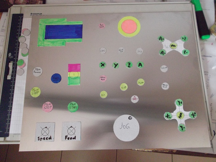

Wie geschrieben möchte ich mir ein Bedienpult für meine Fräse mit Mach3 und Pokeys 56u zusammenbauen und da laufen viele Überlegungen und eine wollte ich mal zeigen.
Alle momentanen wichtigsten Funktionen und Komponenten sind mal aus Pappe ausgeschnitten und lose auf der ALU-Platte gelegt:)))
