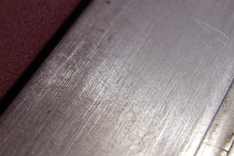

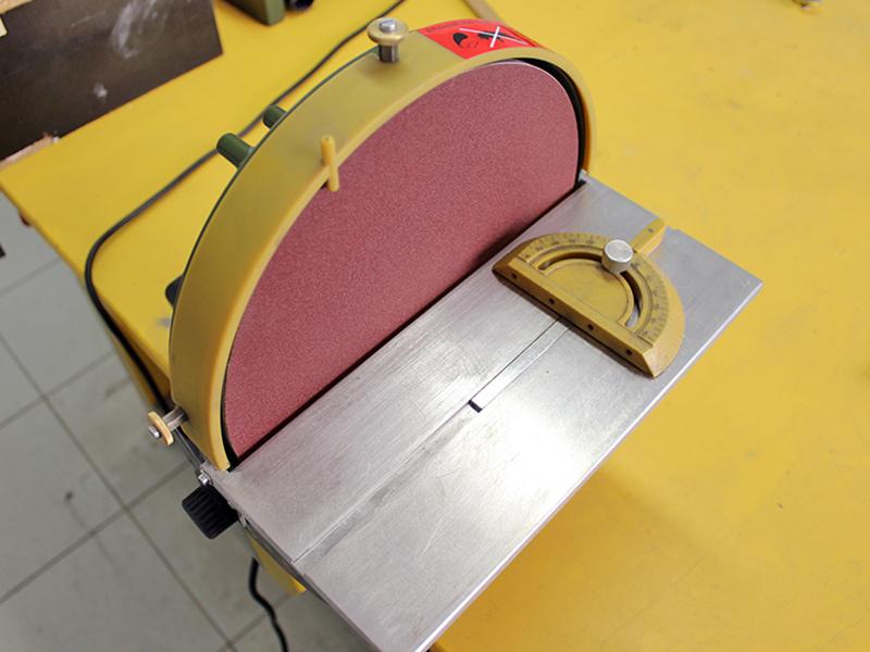

Ihr wisst ja, daß ich dieses Spielzeug von Proxxon liebe und doch einige Geräte davon mein Eigen nenne.
Allerdings sind die meisten Geräte aus Alu gefertigt, was sich bei den handgeführten Geräten als großer Vorteil erweist.
Bei den Tischgeräten allerdings ist das nicht so gut, vor allem dann wenn man wie ich hauptsächlich Alu bearbeitet.
Langer rede kurzer Sinn, der Schiebetisch von meinem Tellerschleifgerät und auch meiner Tischkreissäge ist total zerkratzt.
Jetzt wollte ich mir eine Lösung überlegen wie ich diese Auflagentische tunen kann, so daß der Tisch nicht mehr zerkratzt.
Wobei es ja eigentlich nicht um den Tisch geht sondern vielmehr um das zu bearbeitende Material, welches ebenso zerkratzt wird.
Habt ihr euch das schon etwas einfallen lassen und könntet ihr mir einen Tip geben wie ich diese Alutische tunen kann ?

Hallo Walter!
Eventuell könntest du eine dünne Teflon Folie aufkleben.
Da gibts dann kein hakeln mehr und der Verschleiß wird sich sehr in grenzen halten.
Aufpassen muss man allerdings, dass sich keine Späne in der Teflonschicht festsetzen, sonst zerkratzen einem diese wieder die Oberfläche des Werkstücks.

Wie währe es damit Klebeband, Buchbindefolie, selbstklebende Laminierfolie aufkleben und diese regeläßig tauschen?

Oder auf den Tisch eine dünne Siebdruckplatte mit der glatten Seite nach oben montieren?

K-Mehl-Treib schrieb:Eventuell könntest du eine dünne Teflon Folie aufkleben.
Die Idee hatte ich schon, nur ist Teflon auf Grund seiner Gleiteigenschaft sehr schwer zu verkleben. Mit anderen Worten, es pickt einfach nicht. Detto mit Pom.
(03.06.2015, 12:08)eisbär4910 schrieb: Oder auf den Tisch eine dünne Siebdruckplatte mit der glatten Seite nach oben montieren?
Das wäre mal bei der Tellerschleifmaschine eine Option. Da muss ich mal schauen was es für Stärken gibt.
Bei der Tischkreissäge fällt die Lösung weg, weil durch die Stärke der Platte viel Zuschnitttiefe verloren geht.
Aber vielen Dank für eure Ideen ! dankeschoen

Ich würde die Tische eloxieren.
Härte 8 nach Mohs, da braucht es zum Zerkratzen schon Hartmetall, CBN oder Diamant.
Mit dem Harteloxalzusatz würde, obwohl nicht unbedingt nötig, die Schichtdicke und damit die mechanische Festigkeit (der Schicht) steigen!

(03.06.2015, 12:25)walter schrieb: Die Idee hatte ich schon, nur ist Teflon auf Grund seiner Gleiteigenschaft sehr schwer zu verkleben. Mit anderen Worten, es pickt einfach nicht. Detto mit Pom.
Feflonfolie bekommst du auch einseitig selbstklebend beschichtet.
Such mal unter "PTFE Klebeband Folie Teflon®Tape selbstklebend".
100 mm breit und 1 m lang kosten ungefähr 11€.

Wenn du den Anschlag nicht benötigst?
Laminat, billiges von IKEA oder beim Bodenleger nach Resten fragen.
Ist auch schön "hart" und wenn es nicht mehr schön ist tauschen.
Hat auch den Vorteil, das sich die Werkstück leicht drüberschieben lassen.
Interessant finde ich auch das Eloxieren. Kenne mich da aber nicht aus.
Wenn es in dein "Bad" passt hast du doch alles schon da.

Für einen ersten und kostenlosen Versuch, wie sich das alles anfühlt, würde ja auch ein Stückchen alter Laminatboden genügen? Rutschig und harte Oberfläche, vermute ich mal? (Bei mir liegen normalerweise solche Sachen rum, weiß ich aber nicht mehr so genau).

Teflonfolie ist alles andere wie stabil, die ist schnell wieder durch.
Eloxieren hört sich doch gut an.
Oder dünnes Edelstahlblech aufkleben.
