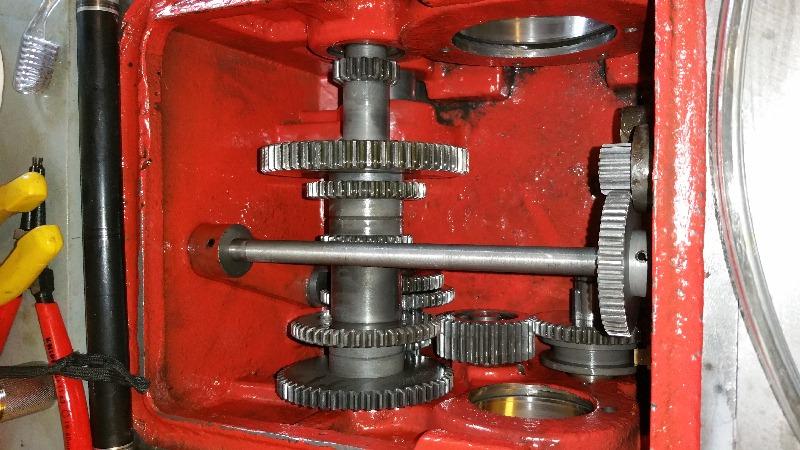

Gestern gings weiter:
Hauptspindel raus:
Die Hauptspindel mit dem vorderen Lager

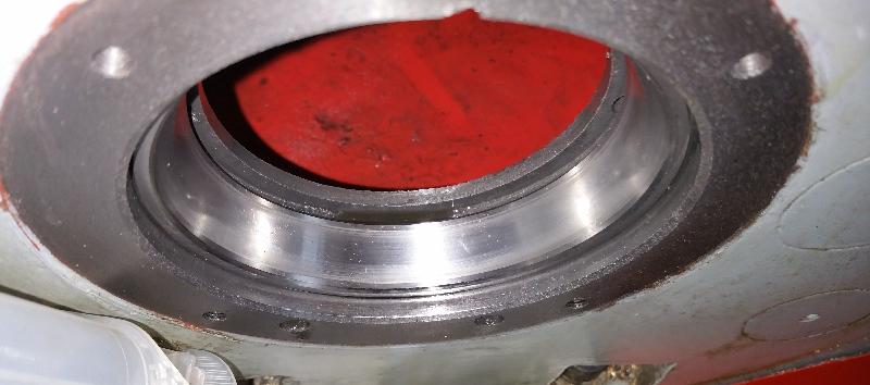

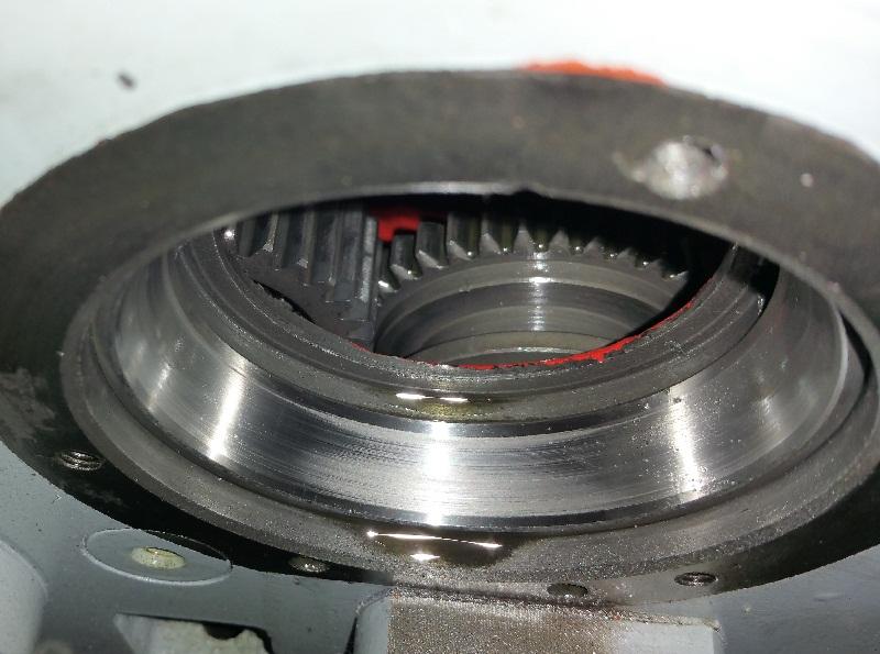

Die Lagerringe vorne
und hinten
Alle Dichtungen die Ich ausgebaut habe sind zu ersetzten. Aufsmaul
Die wurden mit der Maschine Lackiert und kleben fest. dankeschoen
Der Schmodder stank ganz schön ! Man sieht noch die Reste in den Ecken.
Was meint ihr zu den Lagern? Gut, nicht mehr gut ?
