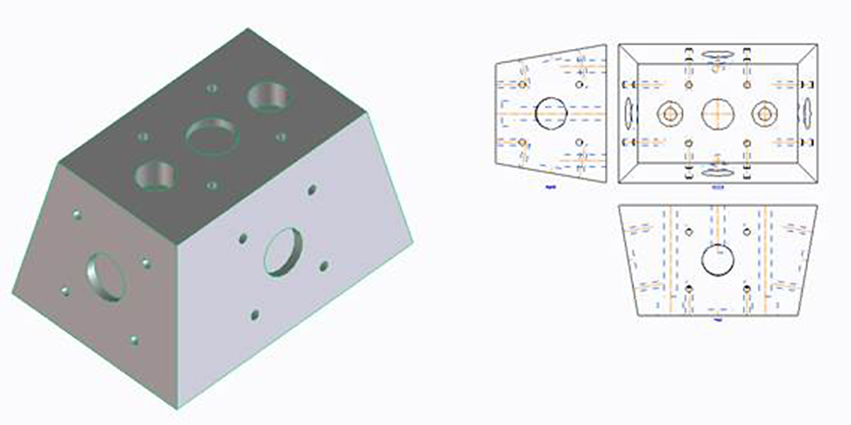

Gestern bekam ich folgenden Plan zur Ansicht :
Auf den Seiten ist folgende Rastscheibe zu montieren, bzw. die Vorbereitung für die Montage zu treffen.
https://www.teltec.de/sony-rosetten-ring-fuer-body.html
Nachdem also die Rastscheibe (oder auch Arri Rosette genannt) kaum das Maß von 32 mm übersteigt kann ich anhand des Modells ungefähr abschätzen, daß die Höhe des Kegelstumpfes (oder was immer das ist, bin für Korrekturen offen) nicht mehr als 60 mm übersteigen wird.
Diese Winkel von angenommenen 15° kann ich durch Neigen des Fräskopfes fräsen. Der 16 mm Fräser hat einen Fräslänge von 60 mm, sollte sich also ausgehen.
Problematisch wird es dann bei der Positionierung der Befestigungsbohrungen.
Am einfachsten wäre es in dem Fall mir einen speziellen Bohrschraubstock zu kaufen, wobei ich mir jetzt den billigsten ausgesucht habe.
Schraubstock auf Ebay
Alternativ würde mir dann noch diese Bastellösung einfallen; eine Winkelplatte um den Schraubstock in einem gewissen Winkel einzustellen.
http://www.bastelstube.wien/forum/showth...p?tid=5793
Einlegeprisma habe ich, allerdings wenn die Form des Aluklotzes mal gefräst ist, wird das Spannen über das Prisma problematisch.
Vielleicht fällt euch noch eine Lösung ein die einfacher zu realisieren ist.
Danke schon mal für eure Mitarbeit !

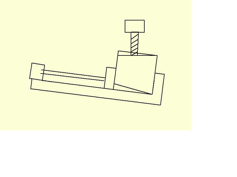

Hallo Walter
Hier mein Vorschlag.
Schraubstock auf Winkel stellen und dann fräsen wie auf den Bild.
Erst auf Umschlag dann Z Achse hochstellen und die kurzen Seiten nochmal auf Umschlag.
In der gleichen Folge die Bohrungen.
Die große Fläche unten ist immer der Festanschlagpunkt.
Gruss Dieter
