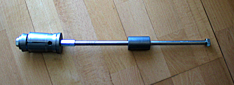

ich habe das gerade an meine Opti D240 gemacht. Nach langem Herumprobieren habe ich dann aus einem alten Heizungsrohr und vorhandenem Material einen einfachen Auszieher mit Gleithammer gebaut:
Damit habe ich die Lagerschalen dann herausziehen können.

bei mir waren auch die 32007 Kegelrollenlager drin. Der Spalt zwischen dem Lagerdeckel und dem Aussenring war sehr klein. Ich bin nicht sicher, ob der Wulst des Ausziehers da hinein passte. Er hat aber zumindest durch die Reibung soviel gehalten, dass ich den Spalt vergrößern konnte. Dann konnte ich nachfassen.
