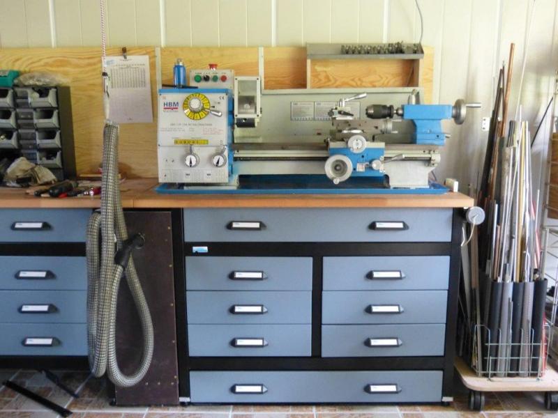

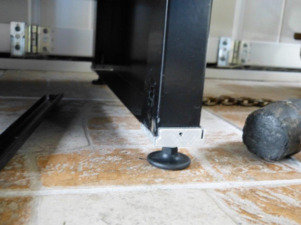

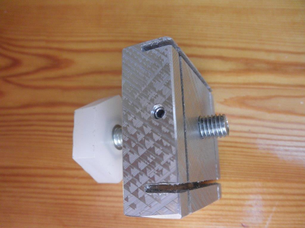

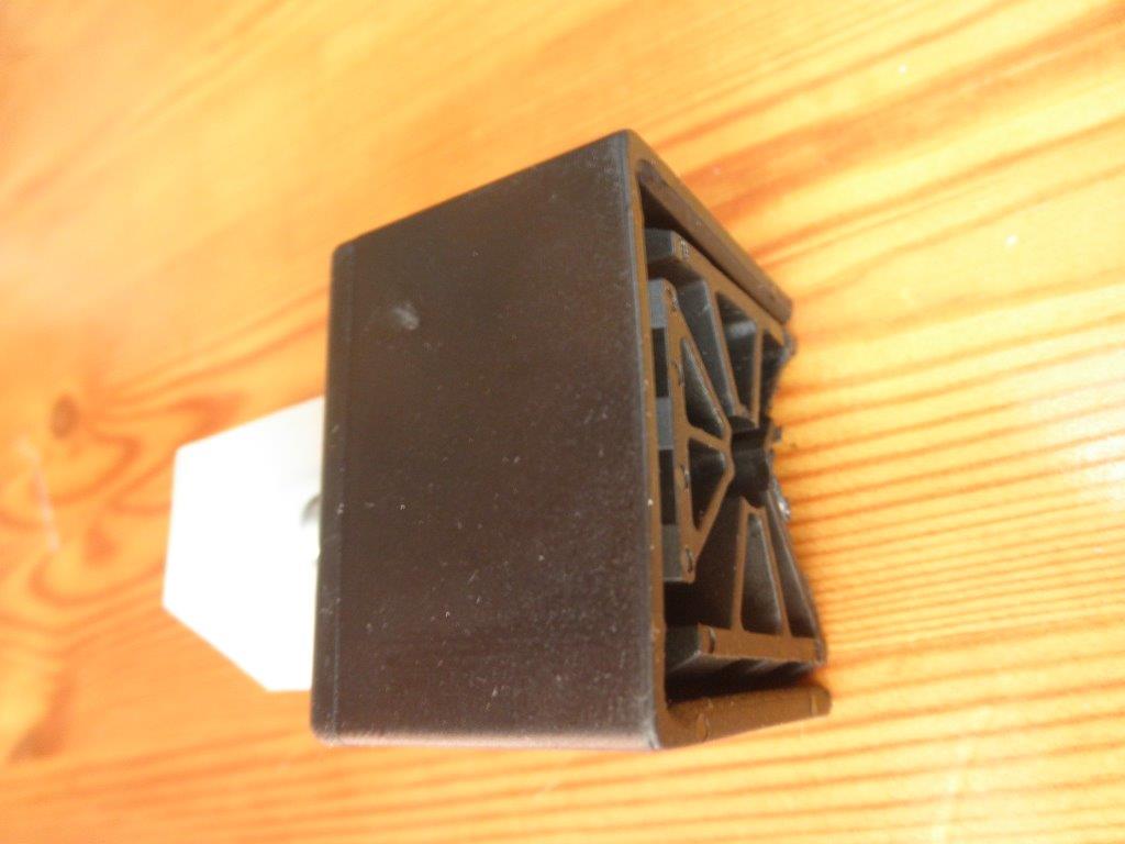

ich habe eine Küpper Werkbank und Probleme mit den Standfüßen. Laut Hersteller soll die Werkbank eine Last von 300 kg aushalten, jedoch machten alle Füße nach ca. 8 Monaten schlapp. Küpper liefert zwar während der Garantiezeit von 5 Jahren kostenlos Ersatzfüße, die neuen sind im unteren Bereich um gute 2 mm verstärkt worden, ich habe mich jedoch, da auf der Werkbank meine Drehmaschine mit 145 kg montiert ist mich dazu entschlossen der Werkbank Aluminiumfüße zu verpassen. Diese sind bei mir etwas asymetrisch, da ich ganz unten noch Schubladen eingebaut habe, um herunterfallende Teile vom Versteckspiel unter der Werkbank abzuhalten.

wieder so ein Sparen am falschen Platz. Brueller
Ja, diese mit der Zeit zerbröselnden Kunststoffteile. Und wenn die noch im Freien stehen, dann gibt es auch zusätzliche UV-Belastung und warm/kalt/eiskalt.
Dein Beitrag hat mich dazu angeregt, mal alle meine zerbröselten Schutzkappen in Haus&Garten zu betrachten und mir eine Lösung zu überlegen.

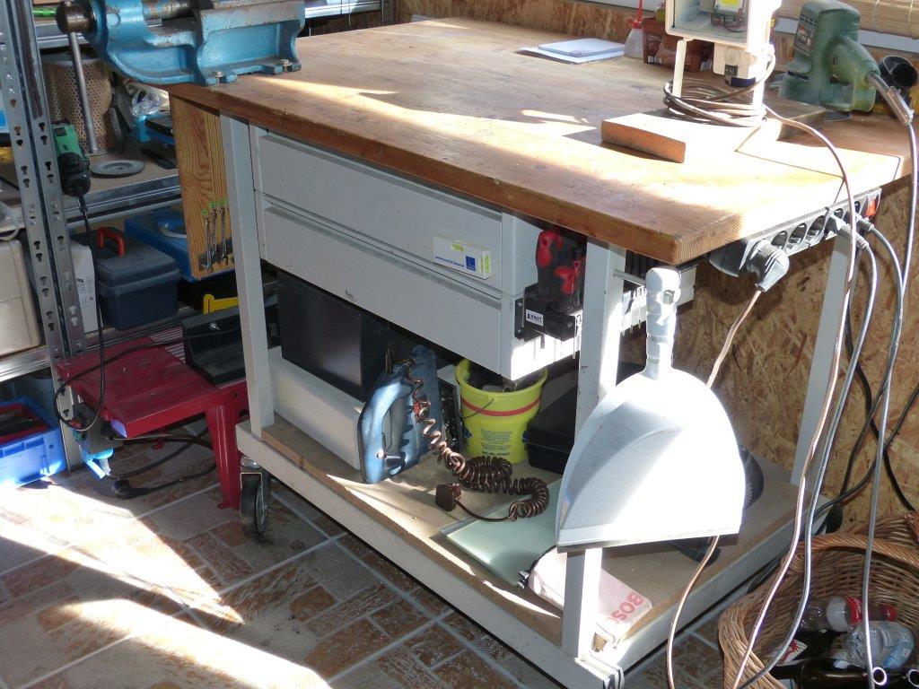

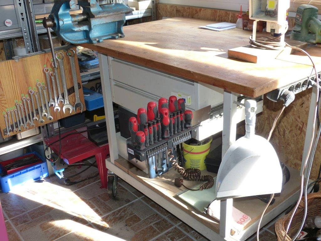

anbei die versprochenen Bilder der Werkbänke, hier im ersten die Werkbank mit Alu Füßen.

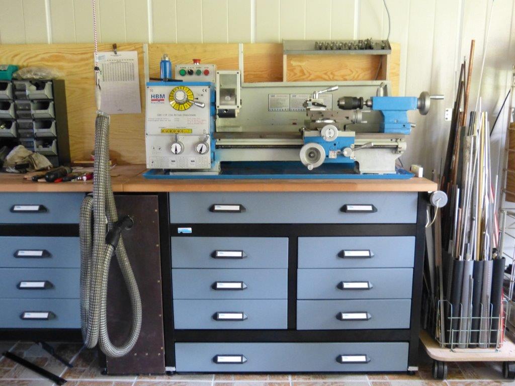

Hier im Bild ist die Werkbank mit der Drehmaschine angehoben.
Diese haben jetzt stabile Fußhalter.

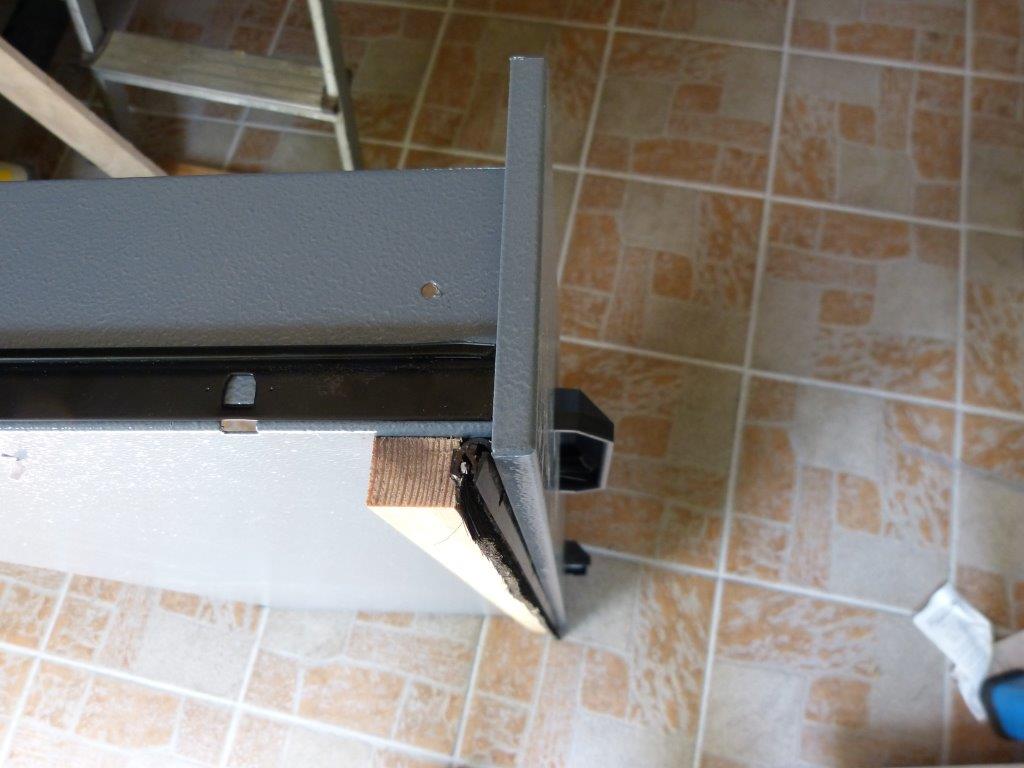

An der untersten Schublade habe ich eine Bürste, die im Baumarkt als Türbüste erhältlich ist, angebracht um ein herunterrollen von Kleinteilen unter die Schublade zu unterbinden.
An der Arbeitswerkbank habe ich beidseitig je einen Schubladenvollauszug angebracht, an welchem auf der linken Seite ein Brett mit Haken für die Ringschlüssen beidseitig unten mit Magnetleisten zum Festhalten der Schlüssel.
Auf der rechten Seite ist der Ständer des gekauften Schraubendreher Satzes angeschraubt. Damit können diese Werkzeuge schnell zugänglich jederzeit aus dem Weg geräumt werden.
