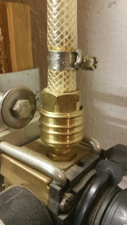

Kupplung passend zum Schlauchinnendurchmesser besorgen, und mit einer, ich bevorzuge rundziehende Schlauchschelle, befestigen. Hält in der Regel bis sich der Schlauch altershalber "auflöst".

Für die Montage am Schlauch verwende ich nur diese
Schlauchschellen.

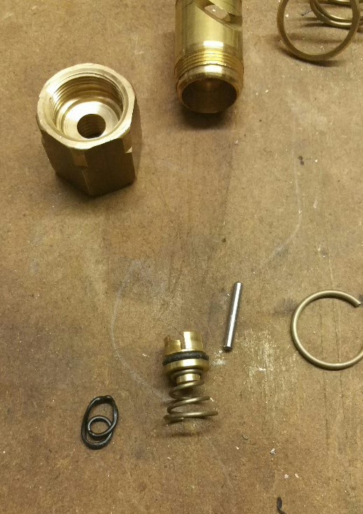

evtl nur ein O Ring kaputt. Sind nur zwei drin.
Nur Sehr vorsichtig zerlegen. Nicht das was verlorengeht!
