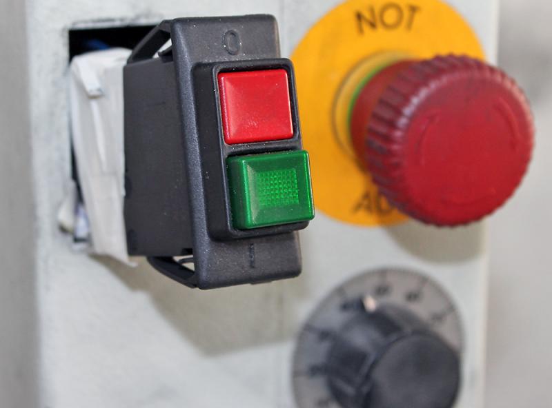

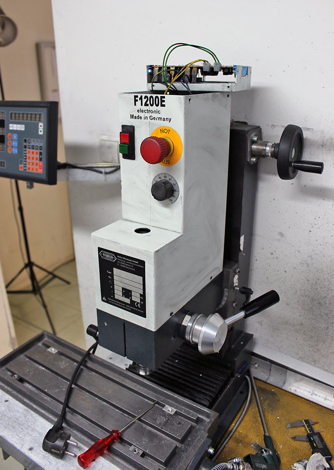

Ich mach die Fräse auf und nach längeren herumwerkeln, ein Kurzer und der FI geht.
Sodala jetzt ist die Scheisse am Dampfen.
Irgendwas hat sich aus dem Hauptschalter gelöst, was ich nach längeren Herumgesuche gefunden habe, aber das wieder reinstecken hat das Problem nicht gelöst.

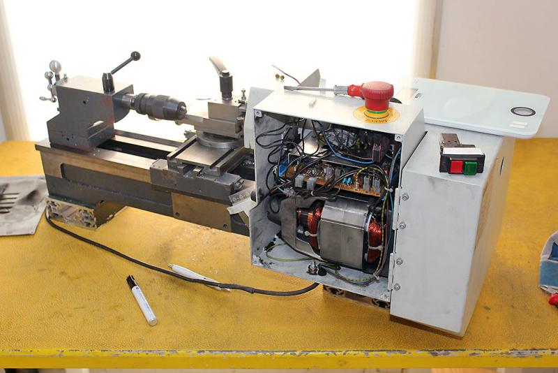

So jetzt hatte ich doch einen guten Einfall heute früh; ich habe ja auch eine Wabeco Drehbank, die musste also jetzt kurzfristig als Ersatzteillager herhalten.
Nautürlich habe ich die Kontakte die zu lösen waren mit Markierungsfähnchen bestückt, um sie beim Zusammenbau wieder richtig zu stecken.
Den Stecker habe ich auch nicht richtig eingebaut, so habe ich die Möglichkeit ihn wieder bei Bedarf schnell auf die Drehbank zurück zu bauen.

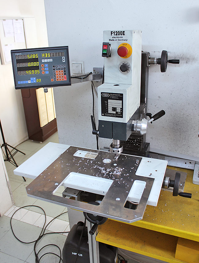

So jetzt geht es weiter mit dem Fräsen !!

Der Grund warum ich auch zu dieser durchaus drastischen Methode gegriffen habe, hat einen durchaus praktischen Sinn.
Dadurch wurde schon mal der Fehlerbereich eingekrenzt und ich weiß jetzt genau, dass es NUR der Hauptschalter ist
und somit sich der finanzielle Schaden in Grenzen hält.
Es hätte auch die Platine sein können und da rennen gleich mal ein paar hundert Euro über den Ladentisch.
