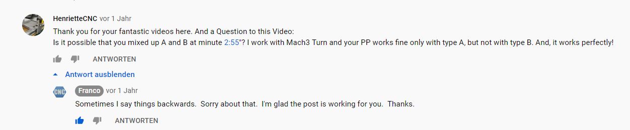

Du kannst dort auch meinen Kommentar sehen, was einen meiner Änderungsbedarfe dokumentierte:
