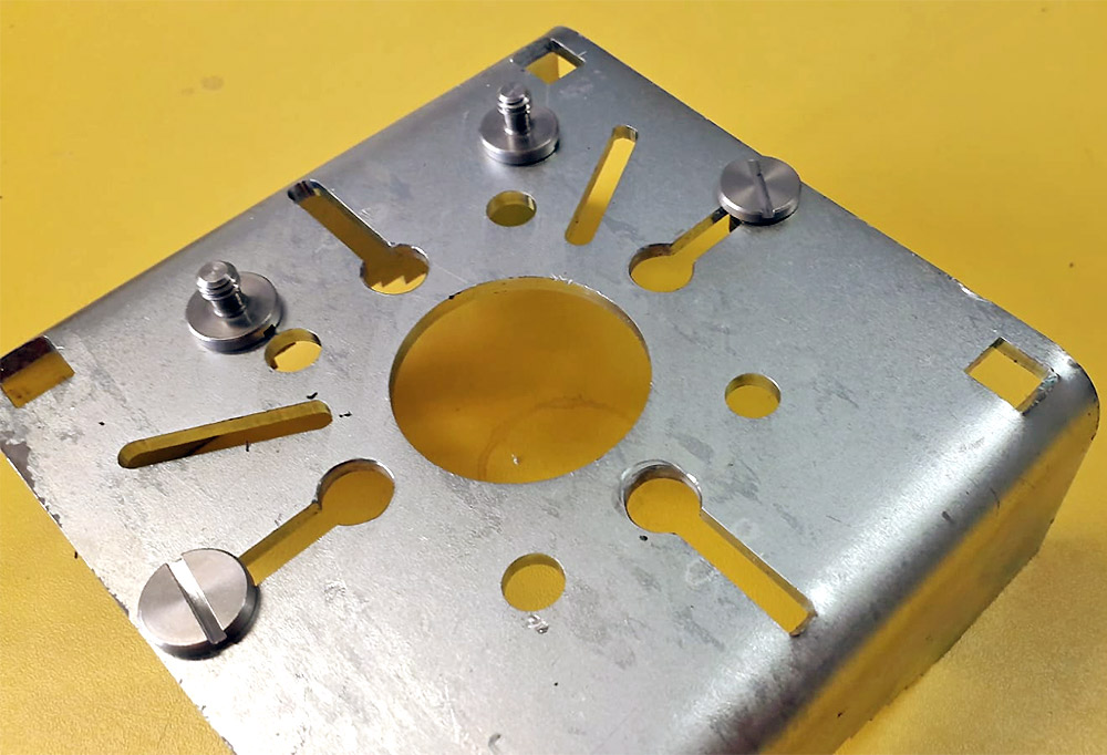

Ein Kunde hat bei mir angefragt ob ich ihm einen Montagewinkel bearbeiten kann. Genaugenommen geht es darum diesen Winkel an den Enden der Schlitze so aufzubohren, daß man eine 3/8 Zollschraube durchstecken kann, um eine Kameraplatte darauf zu montieren.
Hier mal das Bild des Montagewinkels:

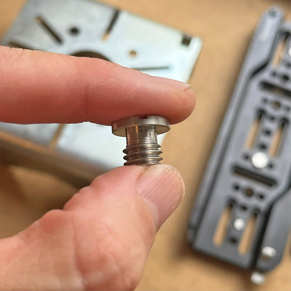

Und hier die Üblichen Kameraschrauben, in dem Fall eine 3/8 Zoll Schraube.
Den Winkel habe ich noch nicht in der Werkstatt, gehe aber davon aus dass die Schlitze ca. 6 mm breit sind. Um jetzt die 3/8 Zoll Schraube durchstecken zu können, benötige ich aber einen 10 mm Bohrung, im Klartext heisst das an jeweils 1 Ende der 6 mm Schlitze auf 10 mm aufbohren. Sicherheitshalber würde ich das innere Ende vorziehen.
Abgesehen davon dabb ich noch nicht weiß wie ich das auf den Fräsentisch montiere, so erscheint mit das Aufbohren vom Ende des Schlitzes etwas problematisch. Zu groß ist die Gefahr, daß
1. der Bohrer versucht nach innen auszuweichen,
2. des weiteren habe ich Angst mir die Schneide von diesem durch den unterbrochenen Schnitt zu zerstören.
Wie würdet ihr die Sache angehen ? Angedacht ist von mir auch den Schlitz mit einem 4 Schneiden Fräser aufzufräsen.
Ich danke jetzt schon für die Mitarbeit !!

Definitiv ist ein Fräser der richtige Weg, mit Liebe wird auch die Schneide nicht kaputt.

Auf jeden Fall mit einem mehrschneidigen Fingerfräser durchstechen.

Vielen Dank für eure Mitarbeit und Tipps, so werde ich das mit einem 10 mm Fingerfräser versuchen und dann hier wieder berichten.

Es hat klaglos funktioniert, die Schlitze waren nicht wie angenommen 6 mm, sondern 5 mm so habe ich zuerst mit einem 8 mm Fräser mit moderaten Geschwindigkeit und Schneideöl vorgebohrt und dann mit einem 10 mm Vierschneiden Fräser nachgebohrt.
Des weiteren hat auch, wie von mir befürchtet, der Hals der Schraube mit ca. 7mm so überhaupt nicht in den Schlitz gepasst. Diesen musste ich unter 5 mm überdrehen, sonst hätte der Kunde keine Freude mit meiner Arbeit gehabt.
Das Bearbeiten der 2 Schrauben hat fast genau soviel Zeit beansprucht wie das Aufbohren der Schlitze.  Du_armer
