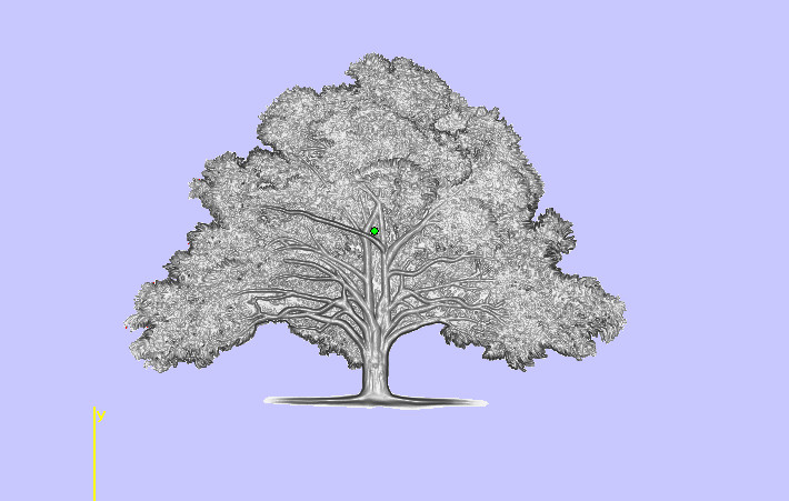

Hallo Leute, ich soll ein Baumrelief (Flach) in MDF fräsen. Da ich das noch NIE gemacht habe, könnte ich einige Ideen brauchen.
So soll das Teil aussehen, Maße 450x700x38mm.
Welchen Fräser nehme ich dafür und welche Geschwindigkeiten. Habe mit MDF überhaupt keine Erfahrung.

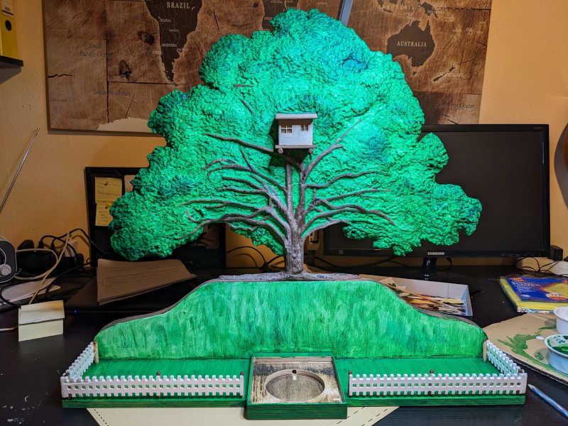

so es ist einige Zeit ist vergangen. Mit Schruppen und Schlichten waren es dann 15std......auf 2 tage verteilt.
Das soll ein "Tonie Regal" werden...... soweit ist es jetzt. Frauchen hat den Pinsel geschwungen...... Bz
Gruß Michael

Schaut doch gut aus, Gratulation !!  Respekt Respekt
Musst noch ein Bild , befüllt mit den Tonies machen, dann kann man sich auch mehr darunter vorstellen.
2 Bastelstubenpunkte sind dir sicher.!
