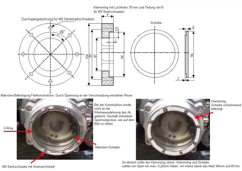

Ich habe mal schnell eine Zeichnung gemacht. Ist nicht Maßstabgetreu!
Mit der technischen Kommunikation ist es schon eine Weile her, also nicht böse sein wenn was nicht der Norm entspricht.
Das ist ein Klemmring für eine Makrolonscheibe mit einer achter Teilung.
Dafür brauche ich Material! Einmal das Makrolon für die Scheibe und einen AL-Klemmring, der später schwarz eloxiert wird.
Ich möchte nicht wieder einen Meter und mehr an Rundmaterial oder 2m² Kunststoffplatte rumstehen haben.
Das ganze ist ein Schauglas für ein Motorrad.

Bei der Zeichnung fehlt noch eine Ansicht der Klemmrings. Da ich es mit Paint zeichne und nicht mit einem CAD-Programm, wird es nicht maßstabgetreu sein.
Ich schicke Dir ein Bild wo und warum der Klemmring gesetzt wird.

Gary schrieb:Da ich es mit Paint zeichne und nicht mit einem CAD-Programm, wird es nicht maßstabgetreu sein.
Wow, alle Achtung! Dafür sieht deine Zeichnung super aus, da wäre ich nie drauf gekommen! Respekt!

Also hier ein Update meiner Zeichnung und wofür das ganze ist:
Na ja bei mir liegt das Zeichnen schon wirklich lange (18 Jahre) zurück.
Ich habe auch schon ganze Carport-Konstruktionen mit Paint gezeichnet. Ist immer eine gute Beschäftigung wenn ich nachts nicht schlafen kann.

Deine Zeichnung ist recht professionel gefertigt, daß möcht ich hier mal feststellen.
Um das mit den Koordinatenbohren auch allen anderen zu erklären habe ich auf die schnelle mit Draftboard eine Zeichnung gemacht.
Eigentlich ist es nur notwendig eine Zentrumsbohrung anzubringen, auf die sich dann die anderen Bohrung beziehen.
Als Material würde ich eher ein 5 mm Material nehmen. Das erscheint mir besser geeignet.
