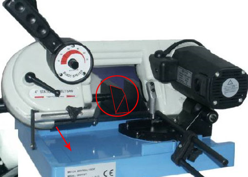

Offenbar war das Material, welches ich eingespannt habe doch etwas zu breit. Es passte zwar noch gut in den Schraubstock bzw. unter das Sägeblatt, aber ab einer bestimmting Absenkung drückte der untere Teil des Hebels gegen die "lose" Schraubstockbacke Keine Ahnung
Damit verkanntete sich die Führung und ich denke das Band blieb quasi hängen. Nein
Dumm gemacht, dass der Schraubstock den Arm behindern kann. Schlecht

Zitat:Offenbar war das Material, welches ich eingespannt habe doch etwas zu breit. Es passte zwar noch gut in den Schraubstock bzw. unter das Sägeblatt, aber ab einer bestimmting Absenkung drückte der untere Teil des Hebels gegen die "lose" Schraubstockbacke
Hallo Jango
Wenn ich dich also richtig verstanden habe, dann war das Material aber schon fest eingespannt, nur die lose Backe lenkte den Arm vom Material weg.
[Bild: 3059.jpg]
Und somit mußte das Band quasi eine Rundung ausführen, was letztlich zum Bruch führte.
Wenn das so ist, was spricht also dagegen die lose Backe zu kürzen, sodaß die nicht mehr passieren kann. Am besten ausbauen und dann gleich in der Säge zuschneiden. Zwinker

genau so muss es passiert sein.
Ich schau mal, ob und wie ich deine Idee beherzigen kann, klingt auf jedenfall gut, damit gewinne ich noch etwas Luft und das Malheuer kann nicht nochmal passieren.

Die Adresse ist die selbe wie von Willi schon geschrieben. Aber eine Frage habe ich doch noch. Der Hebel mit der roten Anzeige drauf, ist der nicht zum einstellen des Absenkgewichtes?? Eigentlich sollte die Maschine selbst das absenken vollziehen und nicht du. Wenn nicht dann probier mal ein Gewicht, das Du erst mal austesten mußt, vorne am Bügel zu befestigen, damit das Teil sich von selbst senkt!!Wäre ja gelacht, wenn wir dich nicht vom "drücken" verschonen können! Hallo!
