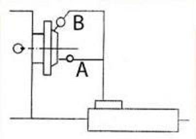

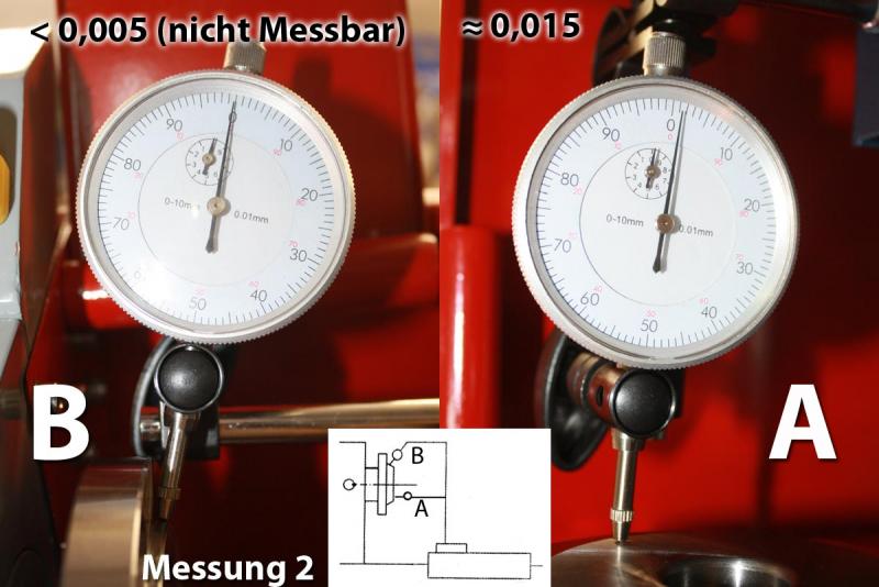

RE: Neue Drehbank einstellen und eniges mehr! - Michael_S. - 11.06.2014 Mein Post : (10.06.2014, 18:43)Michael_S. schrieb: Das 3 Backenfutter ist mit der Hauptspindel über einen Kurzkegel verbunden. ![]() Ich muss meine Aussage revidieren, habe mich damit vertan. Es lies mir keine ruhe und ich hatte erst heute Zeit nachzuschauen. Die Aufnahme des Futters an der Spindelnase ist Zylindrisch und kein Kurzkegel . RE: Neue Drehbank einstellen und eniges mehr! - mech1 - 11.06.2014 (11.06.2014, 16:26)firefly-10 schrieb: Hallo Erwin, Hallo Dirk, wie Wolfgang schon gesagt hat, das ist die richtige Frage. Kleines Rechenbeispiel, auch auf die Gefahr hin unterschwellige Bemerkungen zu ernten. Ausdehnungskoeffizient Stahl alpha 11,5*10E-6 Temperaturunterschied Delta_T= 80°C-25°C = 55°C Durchmesser D=70mm Durchmesseränderung Delta_D Delta_D = Alpha *Delta_T*D = 0,0000115 * 55 * 70 = 0,044 mm Die Annahme, dass das Futter aufzuwärmen ist, war ja, dass es nicht von Hand aufgeschoben werden kann. Gehen wir von einer durchaus möglichen Überdeckung von 0,03 mm aus, dann würde das Futter mit 80°C mit 0,01 mm Spiel locker auf die Spindel flutschen. Nach der Abkühlung ist es mit 0,03mm aufgeschrumpft. Da bracht man dann möglicherweise gar keine Schrauben mehr. So einen Rat sollte man tunlichst nicht annehmen. Selbst wenn man versuchen will, das [Edit: aufgeschrumpfte] Futter alleine anzuwärmen, wird eine erforderliche Temperaturdifferenz nicht einfach aufzubringen sein. Handelt es sich jedoch nur um eine geringe Überdeckung < 0,01mm , dann genügt schon eine weitaus niedrigere Temperaturdifferenz. Somit ist das Risiko einer großen Aufschrumpfung minimiert. Bin schon gespannt, wenn dein Austauschfutter dann da ist. Gruß Werner RE: Neue Drehbank einstellen und eniges mehr! - firefly-10 - 11.06.2014 Liebe Leute, das Backenfutter was kommt ist nagelneu und das werde ich mit Sicherheit nicht in den Ofen packen. Vorallem müsste ich das unten in den Küchenofen packen und wenn ich mit dem wamen Backenfutter oben in die Werkstatt angekommen bin, is das eh wieder kalt. Nene. Wenn das nicht passt, geht wieder zurück und die sollen mir eines schicken was passt. Ich habs immerhin bezahlt. ![]() Gruss Dirk RE: Neue Drehbank einstellen und eniges mehr! - mech1 - 11.06.2014 (11.06.2014, 22:09)firefly-10 schrieb: Liebe Leute,Hallo Dirk, sehe ich auch so. ![]() Wie geht es mit der Verstellung des Oberschlittens voran? Gruß Werner RE: Neue Drehbank einstellen und eniges mehr! - firefly-10 - 12.06.2014 Hallo Ihr Lieben,Hi Werner, mech1 schrieb:Wie geht es mit der Verstellung des Oberschlittens voran? Dafür nochmals an alle ein ![]() ![]() Diese verluderten Schrauben habe ich gefunden. Die waren ja genauso gut versteckt, wie meine Frau immer ihre Schokolade vor mir versteckt. ![]() Und die Schrauben machen auch genau das was man mir hier mitteilte. ![]() Doch beim zurückkurbeln des Obersupports ist mir was aufgefallen was mir nicht gefällt, ist aber kein Mackel der Maschine sondern mein persönlicher Geschmack. Die beiden Griffe der Kurbel des Obersupports sind fix, die drehen sich nicht mit. Das geht mir ganz schön auf die Arme. Einen von den werde ich wohl als erstes mal ersetzen gegen ein längeren beweglichen Griff. So nun auch die Messungen des Din 6350 Flansches, zumindest die Rundlaufgenauigkeit. Ich orientiere mich dabei wie gesagt an dem Messprotokoll von Wolfgang. Die Messuhr wurde beim negativsten Wert genullt. Messung 1-B: Komme ich wie vorher schonmal gemessen auf 0,015-0,02 mm Abweichung. Was mich aber erstaunt hat ist...... Messung 1-A: Da tat sich nichts ! Nur wenn ich den Flansch dreht oder ich ein wenig näher den Bohrungen kam, zuckte die Messuhr mal ein wenig. Doch hörte ich auf zu drehen sprang sie sofort wieder auf 0 zurück. Also mit meiner Messuhr kann ich da keine Ungenaugkeit feststellen. Also scheint das schonmal nicht so schlecht geschliffen worden zu sein! ![]() Messung 2-B: Hier das gleiche. Messuhr bewegte sich nur, wenn ich den Flansch drehte, hörte ich auf sprang die Uhr wieder auf 0 zurück. Messung 2-A: Die gibts bei Wolfgangs Messprotokol nicht, habe sie einfach mal eingefügt. Aber so wichtig scheint sie nicht zu sein, da das Backenfutter eh an der Fläche von Messung 1-A aufliegt und vom Umfang Messung 2-B gehalten wird und die sind beide mit meiner Messuhr nicht messbar, muss also irgendwo im 1000stel Bereich liegen, doch ein Puppitaster für den kleinen Messbereich habe ich nicht. Im großen und ganzen glaube ich, das der geschliffene Flansch so schlecht garnicht sein kann, bei den Werten die ich zumindest messen konnte. ![]() Gruss Dirk RE: Neue Drehbank einstellen und eniges mehr! - Comaspahn - 12.06.2014 Hi Dirk! Das sind äüßerst erfreuliche Messungen; denn genau die Messungen ( auf die es ankommt; Messung 1 A und Messung 2 B ) sind ohne Schlag. Besser, als man erwarten konnte. Gruss Comaspahn RE: Neue Drehbank einstellen und eniges mehr! - mech1 - 12.06.2014 Hallo Dirk, sind ja erfreuliche Nachrichten zu so später Stunde ![]() Gruß Werner RE: Neue Drehbank einstellen und eniges mehr! - karamo - 12.06.2014 Hallo Dirk, (12.06.2014, 00:43)firefly-10 schrieb: ... die Schrauben machen auch genau das was man mir hier mitteilte. 1) Na super! Also doch verdrehbar. Ist sogar besser, das mit den ISK-Schrauben, als bei meiner D240, wo 6kant-Mutter in nicht besonders zugänglicher Stelle sitzen. 2) Ja, das ist bei mir auch so. Aber die kannst dann mal gleich als ein Übungsobjekt neu machen !!! ![]() Ist "ganz" einfach! LG Wolfgang RE: Neue Drehbank einstellen und eniges mehr! - 4-ventiler - 12.06.2014 Hallo Dirk. Ob dein neues/ersetztes Backenfutter Passt oder nicht, das ist doch eine weit dehnbare Auslegung. Ich möchte dich erinnern was du sagtest: (10.06.2014, 23:50)firefly-10 schrieb:Normal H7 saugend geht ohne weiteres [fast] ohne Schläge ab.mech1 schrieb:Sitzt das alte Futter locker oder eher genau auf der Zentrierung der Spindel?Nix locker, das saß wie Ars** auf Eimer. Von Hand habe ich das nicht vom Flansch runterbekommen. Musste (natürlich sehr vorsichtig!) mit einen Gummihammer nachhelfen, sonst hätte ich es nicht vom Flansch abziehen können so satt saß das da drauf, fast wie festgesaugt ! Und wenn du getestet hättest wie streng das wieder drauf geht dann könntest du beurteilen wie stramm das Ersatzfutter beabsichtig ist in der Passung. Deshalb sagte ich – das Futter erwärmen und das hat absolut nichts mit Aufschrumpfen zu tun, sondern ist die Möglichkeit die vorgegebene Toleranz [die sein muss] zu verbessern. Gemäß deiner Schilderung hab ich angenommen bzw vermute ich dass der Hersteller die Grenze der Passungstoleranz H7 an dem Zentrierbund verwendet und das flutscht eben nicht rauf und runter, und mit Gewalt machst du den Sitz schlechter. Deshalb sagte ich ~40°C Temperaturunterschied und du kannst das Futter schön sanft draufsetzen. Meine Aussage: (11.06.2014, 09:14)4-ventiler schrieb: Solange es leicht saugend H7 ist dann solltest du das neue Futter schön auf den Zentrierbund rauf setzen können. Das Thema auf schrumpfen hast du tituliert, und zum Schrumpfen müsste der Zentrierrezess des Futters erheblich kleiner sein als der Zentrierbund an der Spindel, dann ist das auch nicht H7! (11.06.2014, 22:09)firefly-10 schrieb: das Backenfutter was kommt ist nagelneu und das werde ich mit Sicherheit nicht in den Ofen packen. Das kannst du halten wie du willst und lustig bist, ich verwende in/zu solchen Situationen den Föhn denn der schmale Rand des Futters geht riesig auf, natürlich einen Föhn mit guter Leistung nicht einer zum Lockenwickeln. Ich erhitze Motorengehäuse um Lagerschalen ein zu Schrumpfen in der Backröhre auf ~ 280 bis 300°C. Und die Aufmassüberdeckung ist erheblich mehr wie 3/100. Die Schalen sind nur Ø 50mm und 40mml und da bewegt sich nichts mehr auch nicht bei 200°C Motortemperatur und die Schalen werden nur Verdregungsgesichert nicht mit Schrauben rein gehalten. (11.06.2014, 20:59)mech1 schrieb: ------Eben (11.06.2014, 20:59)mech1 schrieb: ------------Eine Temperaturdiffernz von 40°C ist gut - ich habe Erfahrung genug um dies zu behaupten. (11.06.2014, 20:59)mech1 schrieb: Da bracht man dann möglicherweise gar keine Schrauben mehr.Bei 4mm tragendem Bund 70mm Ø, das sind ~8cm³, und bei Hebelkräften von mehr als 100mm ![]() UA Dirk, kennst du den Spruch: Wer viel misst der misst viel Mist. Deine Messuhr ist für solche Messungen nicht optimalst - ein Puppi wäre idealer. Ich glaube deinen Messungen eh nichts mehr, denn einmal hat der Flanschbund der Drehspindel 2/100 Rundlauftoleranz und ein weiteres mal 15/1000. (12.06.2014, 00:43)firefly-10 schrieb: Messung 2-A: Die gibts bei Wolfgangs Messprotokol nicht, habe sie einfach mal eingefügt.Die Messung gibt es so auch nicht ![]() UA – wo hast du dieses Bild her: Weil du dir was suggerierst hast du das evtl selbst kreiert ![]() Weder bei Kurzkegelzentrierung noch bei Zylindrischer-Zentrierung ist die Front der Drehspindel (die Nasenspitze) im Planlauf zu messen, weil diese nicht mit dem Gegenstück kontaktiert. Tschüss 4-Ventiler RE: Neue Drehbank einstellen und eniges mehr! - firefly-10 - 12.06.2014 Hallo Ihr Lieben, Lieber Erwin, nochmals zum mitlesen und ein wenig deutlicher. 1. Das Backenfutter ist neu und wenn es nicht passt, geht es solange zurück an den Hersteller bis ich eines erhalte, was passt. Basta. Ich kaufe ja auch nicht ein Auto mit einem extra Satz Winterreifen die nicht an mein Auto passen. Und in der Anleitung steht nirgends was davon -auch nicht bei anderen Drehbänken die ich mir angeschaut habe - das ich zum Wechseln das Backenfutter erhitzen muss. 2. Fummel ich mit sicherheit nicht jedesmal wenn ich das Futter wechsel will, erst stundenlang mit einem Fön an der Drehbank herum. 3. Ging das Futter was dran war etwas schlechter ab, weil zwischen Futter und Flansch ein Ölfilm war. Und jeder kennt den Versuch noch aus seiner Schule, 2 Glasplatten, ein tropfen Wasser und man bekommt die Glasplatten net mehr auseinander. (wenn ich mich recht entsinne, nannte man das glaube ich Kohäsionkräfte, kann mich aber auch irren, die Schule ist verdammt lange her ![]() Das Backenfutter war sowas von Öl vollgeschmiert, das beim erstem anwerfen der Drehbank ich einen Strich von oben bis unten einmal mittig auf mir hatte, weil das ganze Öl wegflog. 4. Ob du meinen Messungen traust oder nicht ist mir eigentlich ziemlich egal. Ich muss damit leben nicht du ! Es ist auch meine Drehbank und nicht deine ! 5. Wo ich das Bild her habe spielt auch keine Rolle. Und das die Messung 2-A unnötig ist/war hatte ich selbst schon geschrieben. Wer des lesens mächtig ist, ist eindeutig im Vorteil. 6. Hatte ich auch selbst geschrieben, das ich einen Puppitaster nicht habe und meine Möglichkeiten der Messung begrenzt sind. Also warum greift du irgendwelche Dinge auf die ich selbst in meinem eigenen Schreiben schon relativiert habe !! Das ist unnötig und ![]() Gruss Dirk |
