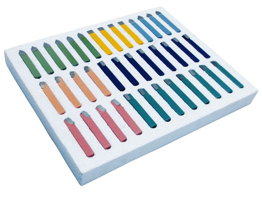

Bisher verwendete ich zum Drehen immer 8x8mm HSS Drehlinge, bei der Holzmann Drehbank sind aber nun HM bestückte 10x10mm Drehlinge dabei (aufgelötet , keine Wendeplatten).
Hab versucht mich darüber zu informieren, in Büchern gelesen und bin dabei nur noch verwirrter geworden, weil da viele widersprüchliche Aussagen getroffen wurden.
Einmal heißt es in einem alten Lehrbuch, HM Drehmeisel niemals ohne Kühlmittelschmierung benutzen (sowas kann meine Drehe aber garnicht, sprich die Hardware is net da!) und im Netz steht dann wieder was davon, das man die auch komplett ohne Schmierung verwenden kann, dann aber auch immer ohne. Was ist denn nun richtig. Mit Kühlschmierung oder komplett ohne, kein Öltropfen zum schmieren verwenden ?
Dann lese ich was davon das man die HM Meißel niemals an ein nicht drehendes Werkstück anfahren darf und der Meißel auch immer bei noch drehendem Werkstück weg gefahren werden muss, weil das HM wohl so spröde ist, das der Meißel, wenn das Werkstück stehen bleibt, Risse bekommen würde. Deshalb sollte man niemals zu tief abdrehen , nicht das der Motorschutz anspringt und das Werkstück stehen bleibt. Stimmt das ?
Neu anschleifen von HM bestückten Meißeln, ist mit einem normalen Schleifstein ( wie man sie in Baumarkt Doppelschleifgeräten hat) unmöglich. Lese mal was von Diamantscheiben und das irgendwas von Korund oder sowas ?

6) Lediglich die Spitze (Schneide) des Drehmeissels musst du mit Unterlegblättchen auf Mitte "justieren".
7) Und die aufgelöteten HM-Plättchen sind "roh" und "müssen" geschliffen werden. Deswegen habe ich die schon von Anfang an NICHT verwendet und bin SOFORT auf WSP umgestiegen !!!

(13.05.2014, 03:17)firefly-10 schrieb: Bisher verwendete ich zum Drehen immer 8x8mm HSS Drehlinge, bei der Holzmann Drehbank sind aber nun HM bestückte 10x10mm Drehlinge dabei (aufgelötet , keine Wendeplatten).
Wenn du schon Erfahrungen mit HSS Drehlingen hast kannst du doch dabei bleiben. Die Meißel mit gelöteten HM Platten sind als Rohlinge zu betrachten, die noch passend zugeschliffen werden müssen, was für einen unerfahrenen nicht so einfach ist.
Meine Empfehlung: bleibe zunächst bei HSS, der verzeiht viele Fehler und kommt billiger als Wendeplatten. Hast du Erfahrung gesammelt kannst du dir ein paar Halter und Wendeplatten zulegen.
(13.05.2014, 03:17)firefly-10 schrieb: Einmal heißt es in einem alten Lehrbuch, HM Drehmeisel niemals ohne Kühlmittelschmierung benutzen (sowas kann meine Drehe aber garnicht, sprich die Hardware is net da!) und im Netz steht dann wieder was davon, das man die auch komplett ohne Schmierung verwenden kann, dann aber auch immer ohne. Was ist denn nun richtig. Mit Kühlschmierung oder komplett ohne, kein Öltropfen zum schmieren verwenden ?
Bei Hartmetall gilt: Kühlung entweder volles Rohr oder trocken, keine Pinselschmierung, kein Ölkännchen.
Trockenbearbeitung mit HM ist eigentlich problemlos möglich, wenn man nicht das äußerste an Leistungsfähigkeit des Meißels herausholen will.
Mein Lehrmeister hat immer gesagt: Bei HSS dürfen die Späne höchstens strohgelb sein, bei Hartmetall müssen sie mindestens blau sein.
(13.05.2014, 03:17)firefly-10 schrieb: Dann lese ich was davon das man die HM Meißel niemals an ein nicht drehendes Werkstück anfahren darf und der Meißel auch immer bei noch drehendem Werkstück weg gefahren werden muss, weil das HM wohl so spröde ist, das der Meißel, wenn das Werkstück stehen bleibt, Risse bekommen würde. Deshalb sollte man niemals zu tief abdrehen , nicht das der Motorschutz anspringt und das Werkstück stehen bleibt. Stimmt das ?
Dem kann ich ohne Kommentar zu 101% zustimmen. Als Ergänzung: es gibt keine Risse im HM es bricht einfach die Spitze weg.
(13.05.2014, 03:17)firefly-10 schrieb: Neu anschleifen von HM bestückten Meißeln, ist mit einem normalen Schleifstein ( wie man sie in Baumarkt Doppelschleifgeräten hat) unmöglich. Lese mal was von Diamantscheiben und das irgendwas von Korund oder sowas ?
Auch Richtig. Ist dein Schleifstein Weiß, Rosa oder Rubinrot ist es Edelkorund und perfekt für HSS. Ist sie Grau, oder Braun ist das Korund, gut für normalen Stahl, geht aber auch für HSS. Beides ist aber für Hartmetall völlig ungeeignet.
Um Hartmetall zu schleifen braucht man Scheiben aus Siliziumcarbid, deren Farbe ist hellgrün bis dunkelgrün. Das schleifen damit ist aber mehr als mühselig und frustbehaftet. Diamant ist das Beste bei Hartmetallwerkzeugen. Die Scheiben von Kaindl http://www.rictools.de/ricshop.htm??diamant sind bezahlbar und liefern recht gute Ergebnisse. verwende die selbst zum vorschleifen von HM Meißeln.

5. HM Meißel wohl nur Rohlinge. Hier mal ein Foto. Keine Ahnung ob das Rohlinge sind. Für mich als Laie sehen die irgendwie schon fertig aus, kann mich aber auch irren.

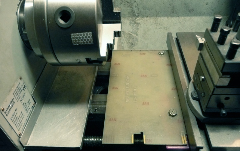

15. Ritzen an der Maschine verschließen, damit nicht die bösen Späne dort reinkommen können.

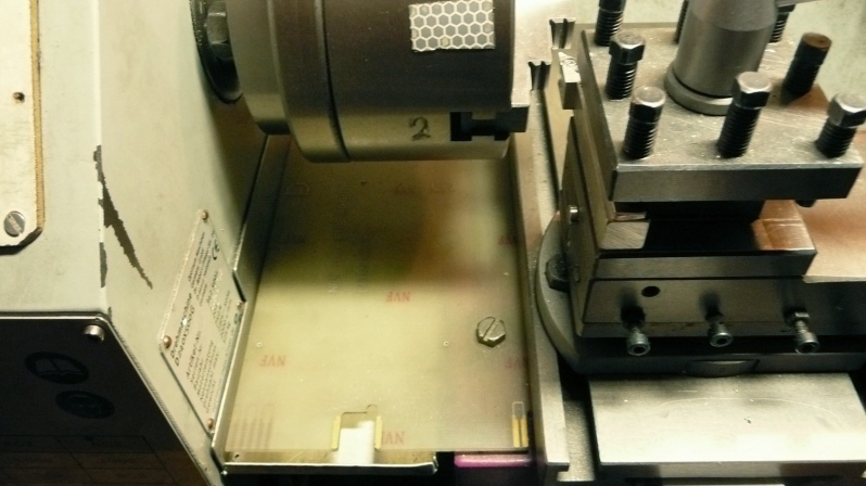

Ich habe lediglich zwei Abdeckungen gemacht. Alles andere ist völlig unnötig!
1) Die linke, dass die Muttern und Scheiben beim Wechsel des Backenfutters nicht dauernd zwischen die Bettführungen fallen können, wo sie dann mühsam wieder herausgefischt werden müssen.
2) Die rechte, die die linke Abdeckung überlappt. Dabei habe ich die vorhandenen Gewindebohrungen im Schlitten für die Lünette gleich verwendet.
In der Anschlagstellung-links ergibt sich auch eine gewisse Sicherheit, da das Drehmeissel noch einige mm vom Backenfutter entfernt ist.

(14.05.2014, 02:42)firefly-10 schrieb: 5. HM Meißel wohl nur Rohlinge. Hier mal ein Foto. Keine Ahnung ob das Rohlinge sind. Für mich als Laie sehen die irgendwie schon fertig aus, kann mich aber auch irren.
Dein Bild zeigt mit Hartmetall bestückte fertige Meißel in/für sieben verschiedenen Arten/Anwendungen, diese müssen aber idR angeschliffen werden!
Die verschiedenen Farben besagen Härte und Einsatzzweck.
Die Kosten für Wendeplatten sind bei weitem nicht so hoch und meistens erfolgreicher als HM-Bestückte Drehmeißel.
HSS-Rohlinge sind jedoch in vielen Fällen unverzichtbar, bspw um Konturen Drehlinge zu fertigen/schleifen.
