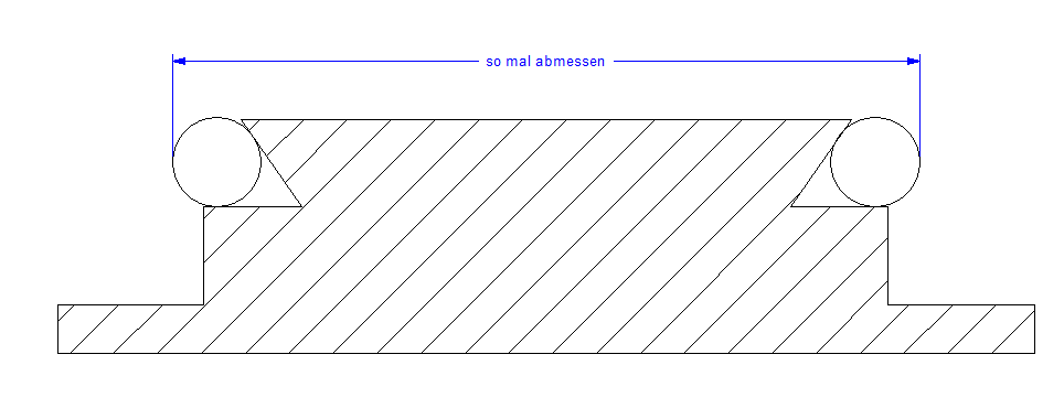

Hallo Alexander
Versuch mal die Fräsung im Grundkörper nachzumessen, dies machst du am Besten mit 2 Rundstäbe. Mal vorne und hinten messen und schauen was die Differenz ist.
(Mit Draftboard auf die schnelle gemacht)
Wenn die Differenz mehr als 5/100 mm hat, dann würd ichs zurückgeben, weil das Seriöse nacharbeiten dich einiges kosten kann.
