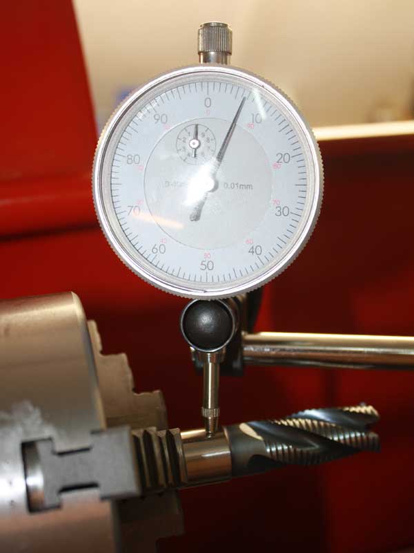

Den 16er Fräser wieder ins Futter gepackt und Messuhr aufgestellt. Ich habe diese Messung 3 mal wiederholt, dabei den Fräser gelöst, gedreht, wieder angezogen und Messuhr wieder ausgerichtet und genullt. Die Messungen an den alten Backen zeigte einen Rundlauffehler von 0,14mm was nicht tolerabel war. Und nun das Ergebnis mit den neuen Backen.
Die Messuhr zeigte immer einen Wert bei den 3 Messungen zwischen 0,06 und 0,07mm Rundlaufungenauigkeit und ich meine damit kann man ohne Probleme leben, wenn der Wert vorher 0,14 mm war und laut Wolfgangs Messprotokoll liegt da die Toleranz bei 0,04mm.
